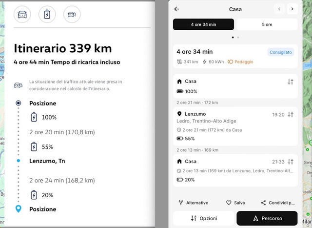

Stamattina saliamo in auto e il display parla di 100% con 574 km di autonomia, mi spiace ma stupidamente non ho fatto la foto, se vi fidate.
Rapido conto, calcolata alla media dei 0,134 kwh per km e li sia già che è farlocco, non per merito suo ma degli ingegneri Vw che fanno la media degli ultimi percorsi e se arrivi da una settimana che hai consumato pochissimo questo è il risultato.
Ma dato che generalmente nei nostri viaggi la media si attesta sui 0,185 - 0,195 kwh secondo le mie stime al 100% prendendo il dato peggiore posso percorrere almeno 390 km, 40 km di margine. Pochi ma fattibile.
Come detto Abrp mi collocava a destinazione al 47%, mentre al 57% Vw.
Come potete vedere dalle foto, fatte prima di partire per il ritorno, ci sono arrivato con il 58%, dopo 172 km con un consumo medio di 0,184 kwh/km alla media oraria di 72 km/h. Beh ho pensato… Vw ci ha azzeccato, ultimamente ci azzecca più di Abrp.
Comunque avendo molte opzioni per una eventuale ricarica non sono stato li troppo ad andare per il sottile, in autostrada cruise a 130, che poi la media effettiva tra sfanalatori e Opossum da seconda corsia beh non saprei, ma senza violare troppo il codice non mi sono risparmiato.

Dato che non mi tornavano i conti ho indagato e ho risolto una imprecisione ma scoperto che lasciando attivo la funzione del traffico i dati possono variare significativamente, e se non si percorre a breve il percorso il risultato è a volte diverso.
L'imprecisione di Abrp è che l'aggiormento aveva sballato il consumo medio dell'auto, l'ho messo a posto e praticamente adesso Abrp e Vw sono quasi identici.
Ricalcolando oggi i 2 tratti come si può vedere Abrp e Vw sono praticamente identici per il consumo ma non per una lieve differenza di lunghezza del tragitto e del tempo impiegato.

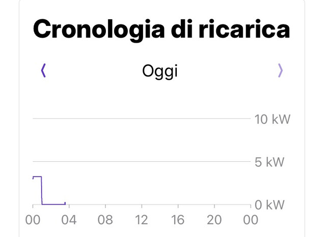

Questa che vedete sotto è la Time Line della ricariche che ha portato al viaggio e al rispristino per domani mattina.
In realtà dovevano essere solo 2, la ricarica per arrivare al 100% e la ricarica dal 24% dell'arrivo a casa al 80% per comani mattina, ma oggi abbiamo dovuto fare diverse cose che hanno interrotto la Time Line in diversi tronconi.
A = Ricarica per arrivare al 100% nella notte di venerdi.
B = Ricarica notturna di sabano notte per ripristinare l'80% ma interrotta al 60% di stamattina perchè siamo dovuti andare a fare la spesa essendo il sabato andati via.
C = Ricarica ripresa dal 58%, il 2% per andare e tornare dall'Iper, al 70%, e di nuovo interrota per una "emergenza", si può dire di mia moglie... Si è rotta la lava pavimenti e senza di quella sembra che dovesse cascare il mondo, quindi portata a Bergamo al negozio per essere riparata, circa 20 gg.
D = Ricarica ripresa dal 59% al 69%, interrotta per una ventina di minuti per esigenze tecniche di utilizzo forno elettrico.
E = Ricarica ripresa dal 69% ed ora è in carica fino alle 01:25 di domani mattina per raggiungere l'80%.

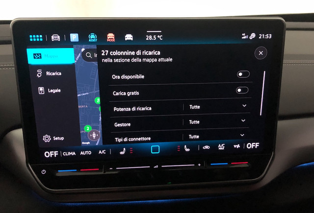

Nella sezione WeCharge, la più imboscata e l'ultima dove cercare perchè quella è adibita al contratto di ricarica Vw con tessere RFID, quindi una volta fatto non ci vai più. Aperta dalla disperazione salta magicamente fuori un cartello dove mi viene chiesto di aderire a un certo numero di note legali. Avranno cambiato il contratto penso ma... no... si apre quello che vedere sotto. Ovvero un secondo navigatore, marchiato direttamente Google in basso a sinistra della mappa, diverso anche per grafica da quello principale.
A quanto pare questo serve a ricercare intorno a voi o in una determinata zona che non conosciete ma che volete esplorare prima che ci andiate, le colonnine esistenti.
Come si può notare nella foto sotto in alto a desta ci sono due "pulsati" evidenzioati con le frecce colorate.
Quello con la freccia viola, foto sotto, si possono applicare dei filtri per la ricerca.
Invece premendo quello evidenziato con la freccia gialla, foto sotto, viene creato un elenco di tutte quelle visibili nella mappa, si possono selezionare e conoscere tutte le caratteristiche e sapere se sono occupate oppure no, poi se ci premete sopra l'auto vi ci porta indicandovi il percorso.
Poi se premete il "tasto" sotto quello evidenziato in azzurro con scritto ricarica si apre una schermata che monitora la ricarica nei particolari.
Devo ammettere che è una ricerca più mirata e specifica di quella presente sul navigatore principale molto utile al bisogno.

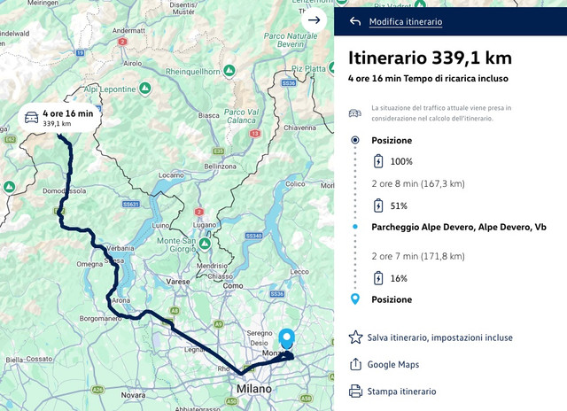

Come detto nell'altra discussione stasera ho ricaricto l'auto alla DC difianco a casa per portarla al 90%, 15 minuti, e concludere la ricarica al 100% comodamente a casa.
Gita da 339 km, giuro non faccio apposta dato che domenica scorsa è stata di 343 km, ma dopo un anno ritorniamo all' Alpe Devero dove ci incontreremo con degli amici piemontesi.
La particolarità di questo viaggio è che il ritorno prevede un consumo del 30% meno dell'andata.
Ovvero l'anno scorso mi dava come arrivo il 53% (oggi il 51%) ma arrivai con il 57%, nel ritorno mi dava il 15% (oggi il 16%) ma arrivai comodo sopra il 20%
Per confronto Abrp mi da un arrivo al 48% e un arrivo a casa con il 18%.

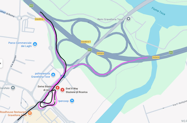

Ma se va come l'anno scorso ci fermeremo a Gravellona Toce dove c'è un grosso centro commerciale proprio e dove si divideranno le nostre strade, noi sulla E62 (viola) e loro sulla SS34 (nero), per bere qualcosa e nel frattempo vedrò se caricare o meno alla comoda colonnina Ewiva posta davanti alle porte dell'ingresso del centro commerciale.
Quindi in "salita" la ID4 si "beve" il 50% della batteria per un percorso di 170 km circa
Ritorno in "discesa" ovviamente meno
