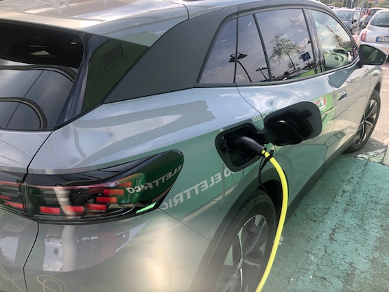

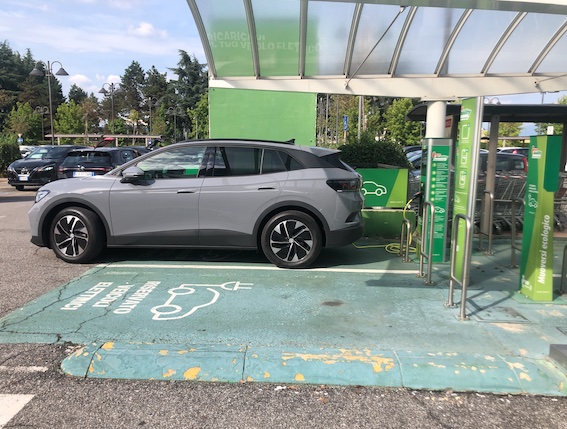

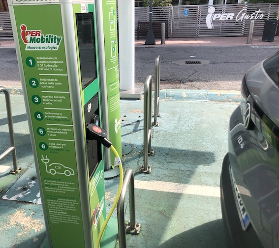

Oggi, come ogni sabato, sono andato all'Iper di Monza per fare la spesa e ho accupato uno dei 4 stalli davanti all'ingresso riservato alle auto elettriche. Cosa che fino a qualche mese fa guardavo sempre con "sospetto" perchè li vedevo spesso per lo più vuoti e mi chiedevo se prima o poi il servizio sarebbe potuto "decollare".
Beh oggi da quando sono arrivato a qunado sono ripartito, dopo più di un'ora, sono stato il solo a utilizzare il sito e l'auto ha finito cerca 10 minuti prima che uscissimo nel parcheggio.
Ci sono diverse potenze ma io ho utilizzato quella da 22 kw che con la tessera Iper si ha uno sconto di 10 centesimi al kwh.
Sono arrivato con il 70% e durante la spesa ho raggiunto l'80%, cioè 7,7 kwh nominali ma 7,8 fatturati al costo di 0,39 cent. per un totale di 3,05 euro.
visto che non le avevo mai fatte ecco le foto della ricarica.

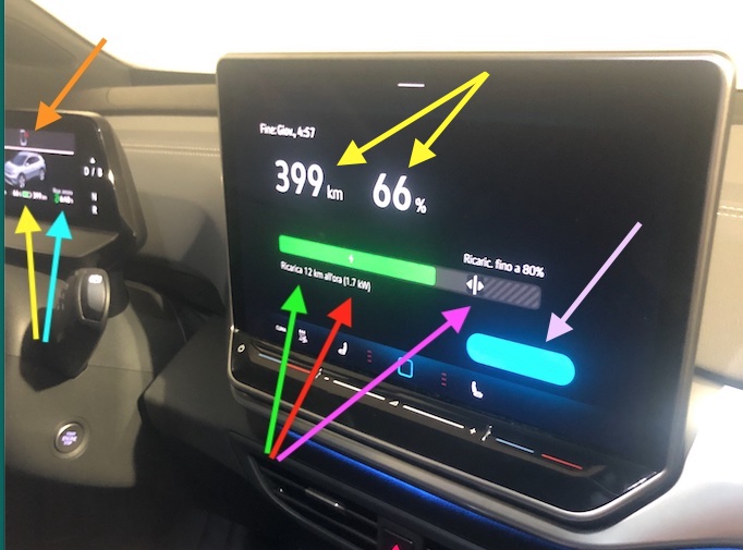

Anche se la foto non si riferisce a questa specifica ricarica vorrei mostrare cosa potete vedere e fare durante la ricarica.
Se l'auto è chiusa i display del cruscotto e quello centrale risultano spenti quindi non c'è modo tranne per voi e chi ha l'applicazione con le stesse credenziali di sapere lo stato della ricarica.
Ma se siete seduti in auto o aprite una portiera anteriore, in questa foto quella del passeggero che potete vedere aperta in rosso (freccia arancio) sul disegno dell'auto nel cruscotto, i display vi mostreranno:
-Percentuale di carica e autonomia raggiunta in quel momento. (frecce gialle)
-Quanti km potete incamerare in un'ora (freccia verde) con l'attuale potenza che sta ricaricando la vostra batteria. (freccia rossa)
-Quanto tempo manca (freccia azzurra) ad arrivare alla soglia stabilita (freccia viola)
-Cursore che può essere spostato a piacemento (freccia viola) in su o in giù e in qualunque momento della ricarica se vi accorgete che volete ricaricare di più o di meno della soglia stabilita.
-Se per qualsiasi ragione volete interrompere la ricarica in modo veloce basta premere il "bottone" azzurro (freccia rosa).

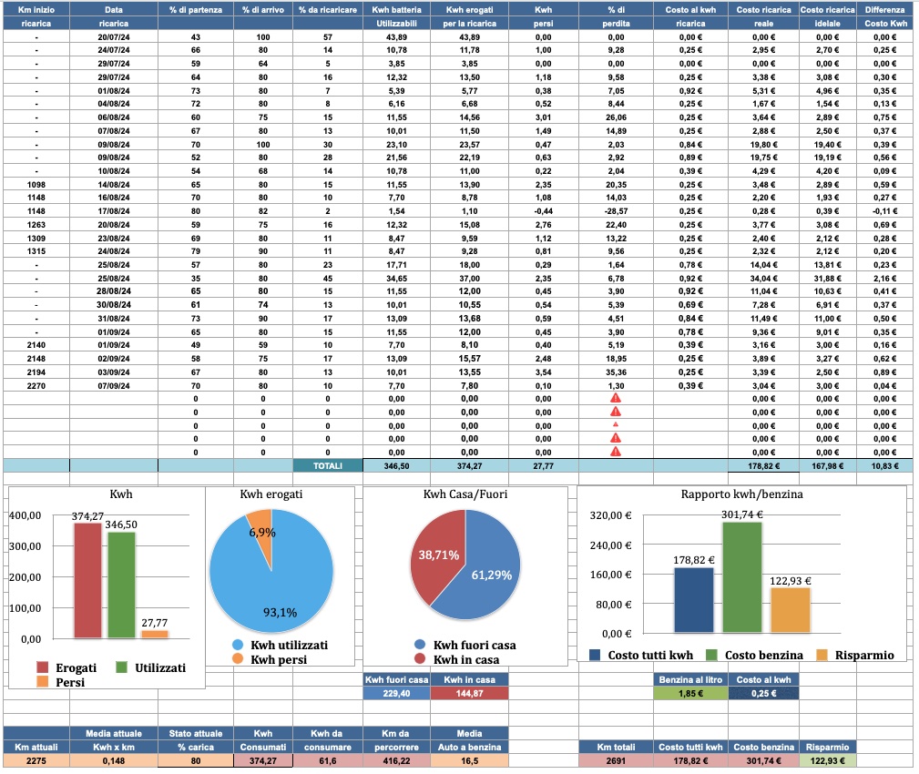

Suggerirei di inserire ulteriori tre dati:
Costo medio kWh
Percorrenza media km/kWh
Costo medio km

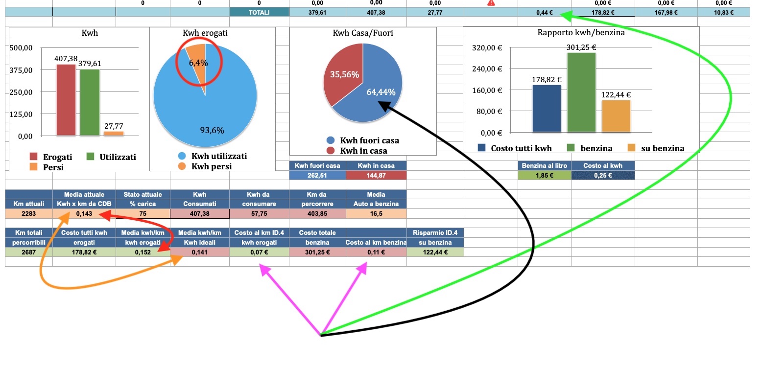

Ecco le modifiche, così dovrebbe essere completo:
-freccia arancione : mette in relazione il consumo medio dei kwh al km rilevato dal CDB e quello ideale, ovvero dei kwh incamerati dall'auto al netto delle dispersioni diviso i km.
-fraccia rossa : mette in relazione il consumo medio dei kwh al km rilevato dal CDB e quello reale cioà compreso le dispersioni che nonostante non siano stae consumate dall'auto ma perse vanno considerate come costi. Attualmente ammontano al 6,4% del totale erogato.
-freccia viola : costo chilometrico ID.4 ottenuto dividendo il costo totale dei kwh erogati e i km. Per paragone il costo chilometrico del relativo benzina.
-freccia verde : costo medio del kwh tra le ricarica a casa e quelle fuori, considerando che fino ad ora ben il 66,44% , freccia nera, è stato effettuato fuori casa.
Grazie.
Adesso la tabella è di facile comprensione.
Tienici aggiornati
Per confronto, AR Giulia 210 CV mjet 9 cent/ km solo gasolio.
Compreso ammortamento, manutenzione, RCA, tassa possesso siamo invece intorno a 35 cent/km (su 10 anni e 250.000 km).
Mini Cooper D F56 i 2 valori sono 6,6 cent/km e 25 cent/km (su 10 anni e 150 k km)
