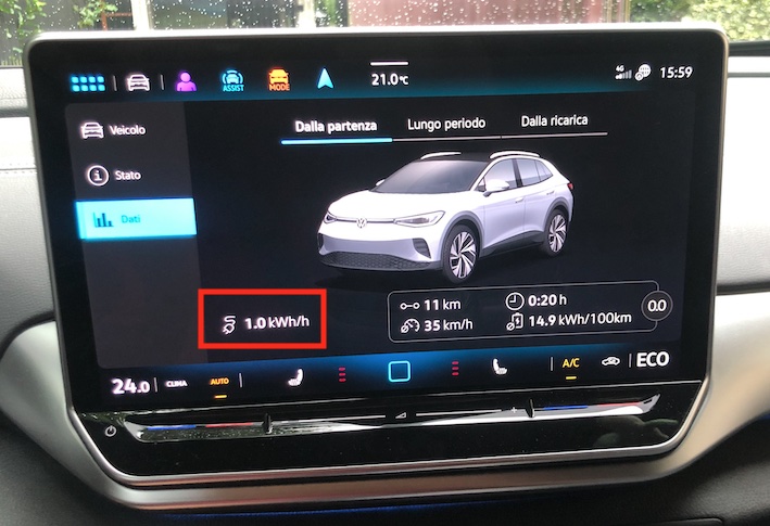

Oggi giornata piovosa qui in brianza e la temperatura si è abbassata a 21°, allora ho colto l'occasione ne mettere il climatizzatore a 24° per un breve tragitto di 11 km e vedere quanto consuma la pompa di calore.
Diciamo nettamente di più a veicolo fermo, il doppio, 1 kwh contro gli 0,5.

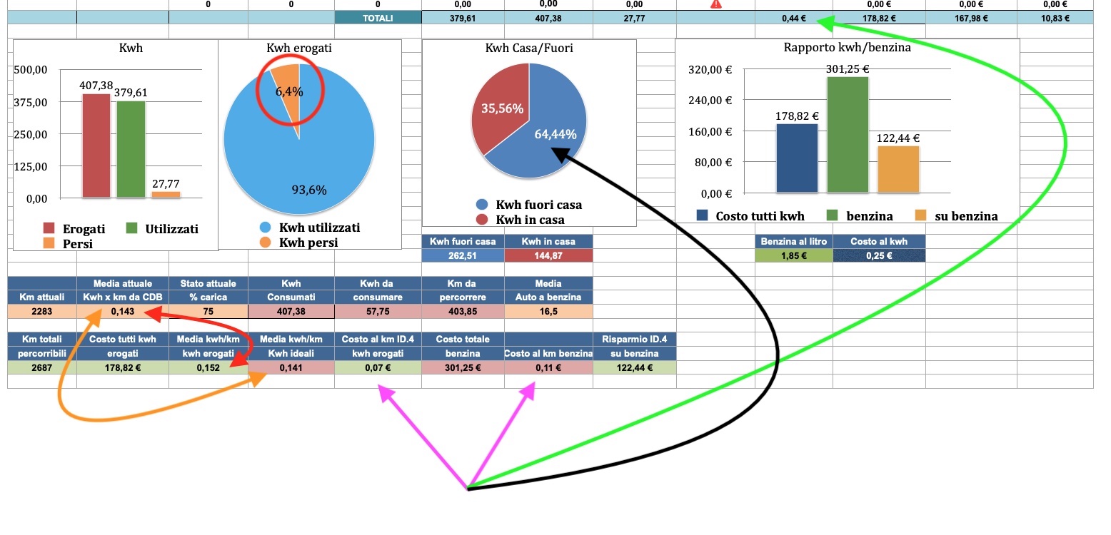

Ecco le modifiche, così dovrebbe essere completo:
-freccia arancione : mette in relazione il consumo medio dei kwh al km rilevato dal CDB e quello ideale, ovvero dei kwh incamerati dall'auto al netto delle dispersioni diviso i km.
-fraccia rossa : mette in relazione il consumo medio dei kwh al km rilevato dal CDB e quello reale cioà compreso le dispersioni che nonostante non siano stae consumate dall'auto ma perse vanno considerate come costi. Attualmente ammontano al 6,4% del totale erogato.
-freccia viola : costo chilometrico ID.4 ottenuto dividendo il costo totale dei kwh erogati e i km. Per paragone il costo chilometrico del relativo benzina.
-freccia verde : costo medio del kwh tra le ricarica a casa e quelle fuori, considerando che fino ad ora ben il 66,44% , freccia nera, è stato effettuato fuori casa.
Vedi l'allegato 34133
Vedi l'allegato 34134
Una pompa di calore, sia in refrigerazione che in riscaldamento, è funzione del differenziale di temperatura non soltanto tra quella esterna, ma anche tra quella interna e quella impostata. Comunque un impianto nato per refrigerare, rende meno bene in riscaldamento, salvo che sia con scambiatore acqua-acqua con una massa termostatica, tipo sonda geotermica, magari profonda sino ad una falda.

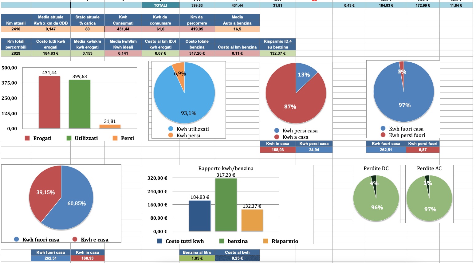

Ho arricchito di 2 nuovi grafici, anzi 4, la tabella.
Ho voluto distinguere la perdita che si ha con una ricarica casalinga con 2,1 kw impegnati e la ricarica fuori casa poi distinta tra AD e DC.
Come si può notare tra le perdite fatte in casa e quelle fuori balla nella pratica un bel 10%. Poi la differenza tra le perdite in AC e DC è sostanzialmente identica
