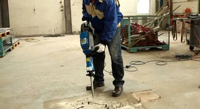

Alternativa drastica ...
:emoji_sweat_smile:
Fermo restando, che come detto da pol87, se la pavimentazione in cls non ha nessun trattamento superficiale, sia esso uno spolvero di quarzo o una verniciatura con prodotti a base di resine o altro, l'assorbimento sarà stato consistente, in maniera inversamente proporzionale alle caratteristiche meccaniche del conglomerato cementizio, si può provare oltre a quanto suggerito, una pulizia meccanica in modo da asportare qualche centesimo di mm.

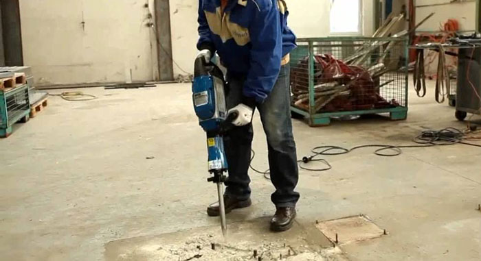

Vedi l'allegato 24811
:emoji_sweat_smile:
Uno scrub decisamente impegnativo, insomma
