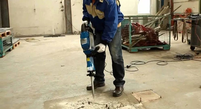

Alternativa drastica ...
Vedi l'allegato 24811
:emoji_sweat_smile:
Mi sa che così asporti più di qualche centesimo, ma s'ha da fare :emoji_grin:
