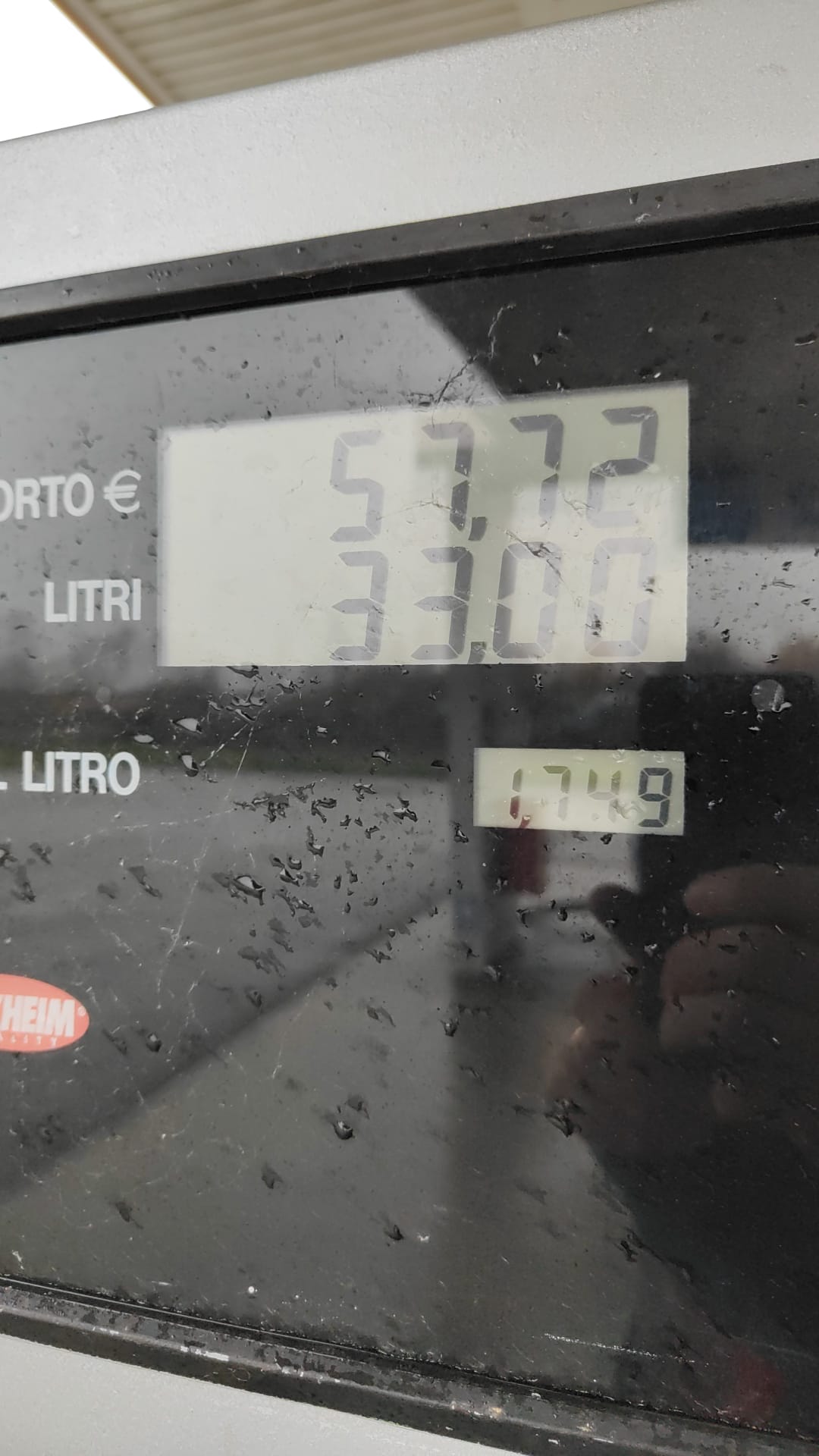

A riprova di quanto stiamo dicendo, ecco il risultato di 675 km in Eco:
Buono, ma peggiore del solito.
