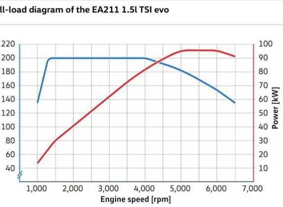

Sembra un asincrono sotto inverter. :)
Il 1.4 tsi , speculare come trend, ha effettivamente un arco di utilizzo ampio e lineare..non è che và,non dici wow - la mia ti attacca al sedile- pero' è piacevole e ci giri volentieri. Consuma poco,insomma riuscita. Non le prime turbo più compressore,spinte e pure delicate. Intendo i nuovi della golf 7.
