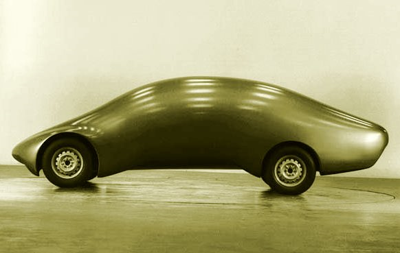

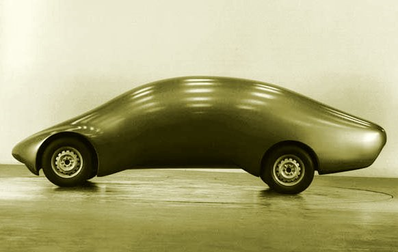

Secondo me ha fatto degli esempi poco interessanti nelle foto delle vetture di produzione (mentre l'idea alla base del propotipo Mercedes che ha postato, derivato dal pesce scatola, era interessantissima, anche se da perfezionare), ma concettualmente (e non solo) penso che abbia ragione al 100%.
