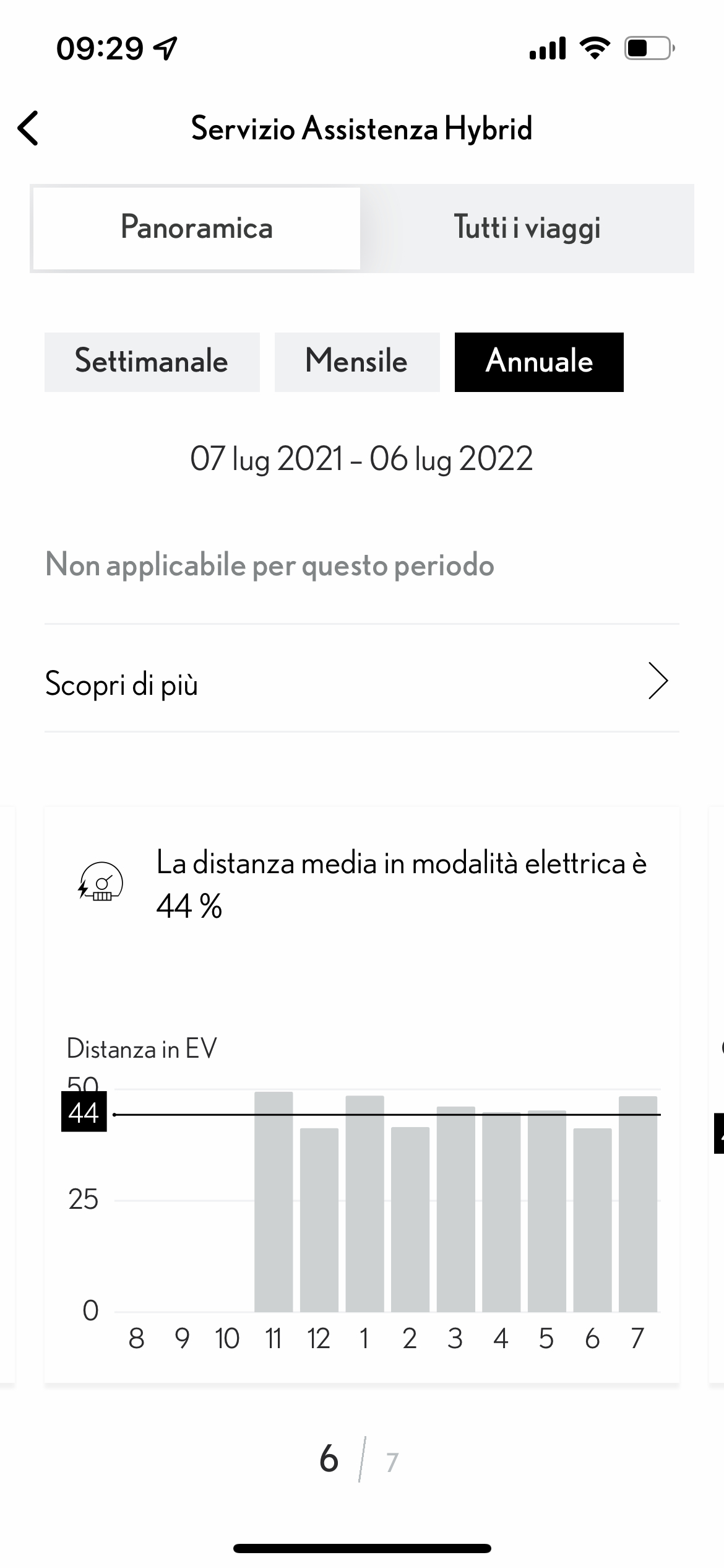

Credo che se è tenuta bene, sempre tagliandata da prescrizioni della casa, 130.000km non sono molti, anche perchè il termico sicuramente non ha tutti quei km (vedi foto), i motori elettrici ne possono sopportare 5/6 volte di più, la trasmissione è ben difficile abbatterla essendo praticamente un differenziale. L'unico dubbio che avrei può essere la batteria di trazione, che, se devi revisionarla o sostituirla, sia che vai da "Doctor hybrid" o in casa madre son soldini.
