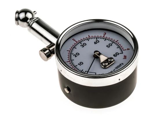

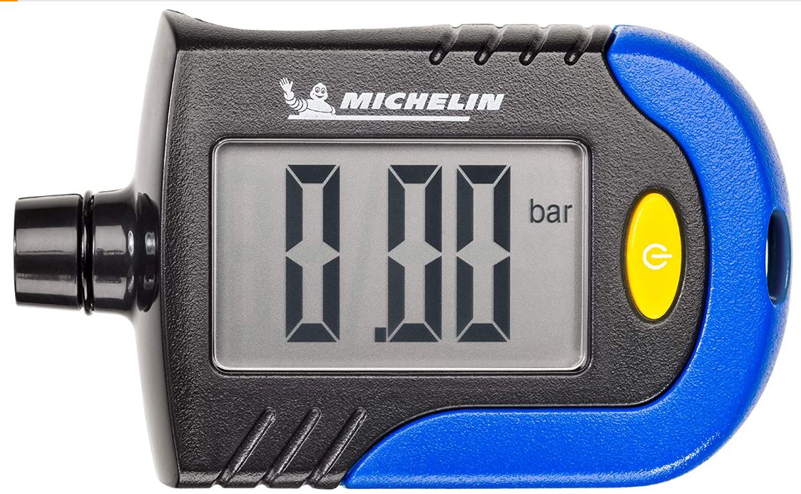

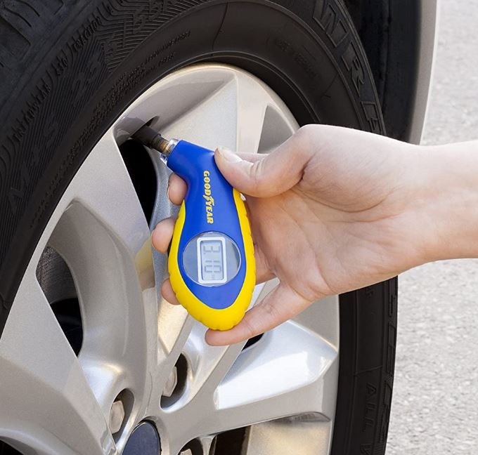

I manometri delle pompe a pedale hanno però di solito precisione scadentuccia, ed è meglio dotarsi di uno dei manometri, ormai tutti elettronici, in commercio ; ce ne sono diversi.
Io, in anni ormai lontani quando oltretutto le perdite di pressione erano maggiori di adesso ed io stavo ultra-attento a non girare mai con pressione troppo bassa e più che mai con la moto, ho usato per una vita il "Vigil" della Michelin
che era completamente meccanico, ma soprattutto di precisione ed affidabilità sorprendenti.... ne ebbi due ed il secondo lo avevo ancora, e funzionava perfettamente, nel cassettino della M6, ma non so più che fine abbia fatto... potrebbero anche avermelo rubato quando era in officina
Ad ogni modo, questa ormai è semi-archeologia industriale.... ma un manometro più affidabile vale la pena averlo.

Oltre alla già citata pompa a pedale, sono molto comodi quelli che si alimentano con la presa 12V, ex accendisigari, sempre disponibile senza caricare una piccola batteria interna. Però i manometri sono meno precisi, meglio averne uno dedicato meccanico o elettronico e provarla sempre a freddo.
