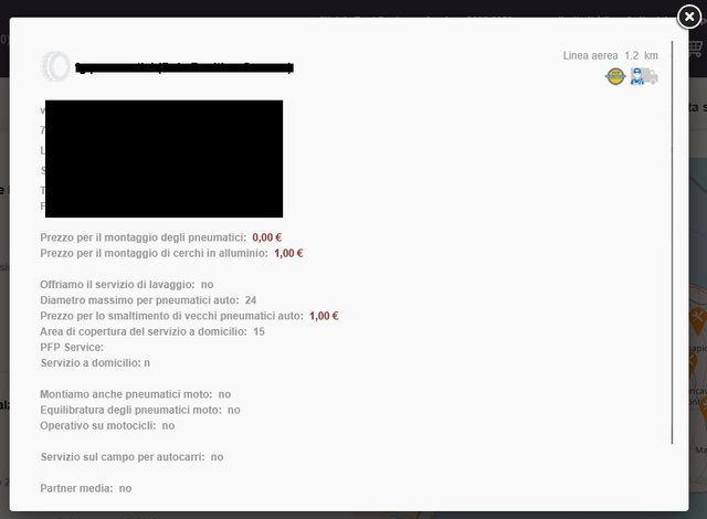

Guarda forse ieri avevo fatto una simulazione di acquisto, magari mi è sfuggito qualcosa e appena posso riprovo, ma avevo proprio visto zero, sul montaggio, dopo aver messo in carrello gli pneumatici e trovato un gommista convenzionato...
È zero perché paghi direttamente il gommista non sul sito
Guarda, questo è uno di quelli che ho trovato sul sito gommadiretto, altri in effetti includevano un costo di 10 euro per il montaggio:
