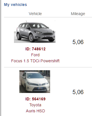

Anche questo non è esatto, l'ibrido pareggia perfettamente il diesel in extraurbano e ci si avvicina abbastanza in autostrada, dove l'handicap deriva solo dal tipo di combustibile. Vuoi una prova? io faccio circa 25-30.000 km/anno, divisi tra urbano e soprattutto extraurbano, e solo occasionalmente in autostrada. Tra il 2013 e marzo dello scorso anno il grosso lo facevo con la Auris, che in effetti è di mia moglie, in car-sharing con lei tre giorni a settimana, il resto con un Rexton. Al momento di cambiare quest'ultima, anche in vista del prossimo patentamento della figlia e solo per non avere due auto uguali in casa ho preso una Focus 1.5 TDCi, 120 cavalli automatica, quindi perfettamente sovrapponibile alla Auris per segmento e prestazioni. Da un anno a questa parte, io uso prevalentemente la Focus (90 km al giorno, tutti i giorni) e mia moglie la sua, per i giorni di orario incompatibile, circa 1200 km/mese, stessi percorsi. Dopo 90000 km con la prima e 35000 con la seconda, qui sotto vedi la sintesi di Spritmonitor
Non c'è molta differenza, vero?
