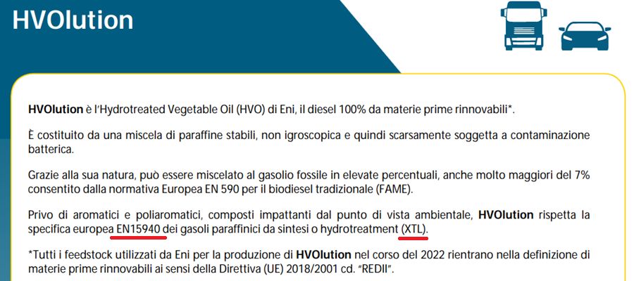

Al di là della situazione prezzi dove ho la percezione che nella mia zona siano scesi ancora un filino e che il gasolio sia tornato mediamente più conveniente della benzina (ma di pochissimo, 0,01/0,02 al massimo), vorrei condividere con voi la mia ricerca rispetto al nuovo carburante ENI di cui abbiamo più volte discusso, sperando di fare cosa gradita e utile al gruppo.

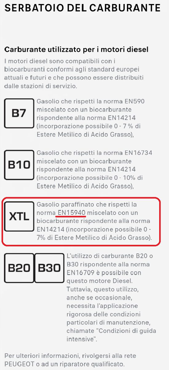

Posto che da libretto dell'auto (308 BlueHDI) non sono riuscito a ricavare informazioni perchè nel 2016, all'immatricolazione probabilmente non erano dati che venivano riportati sul libretto, sono andato a spupazzarmi la pagina di documentazione tecnica del prodotto ENI HVOlution e del manuale tecnico della mia 308 preso direttamente da app Peugeot basata sul VIN del mio veicolo (lega il manuale idoneo per motorizzazione e allestimenti).
Estratto da PDF scheda prodotto ENI HVOlution:
Estratto da manuale della mia 308 BlueHDI del 2016:
Va da sè che per capire se anche il vostro veicolo è perfettamente compatibile con il nuovo ENI HVOlution è sufficiente che leggiate o sul libretto (se auto molto recente) o sul manuale d'uso specifico per la vostra motorizzazione a gasolio che il motore accetti senza alcuna limitazione o eccezione gasolio nella specifica EN15940 (siglato anche XTL) che è esattamente quella che rispetta e certifica ENI per il suo prodotto HVOlution.

Va da sé ma non per me. Sul mio manuale non ci sono riferimenti tranne l' EN590, il sito Subaru ancor meno. Il vecchio boxerone diesel è caduto nell'oblio. Pertanto non trovo modo di immetterlo nel serbatoio.
Nel dubbio è molto meglio che tu lasci perdere, rovinare un motore che ha fatto 300k per risparmiare qualche centesimo (tutto da verificare poi, nel caso, con le percorrenze) non sembra avere molto senso! ;)
