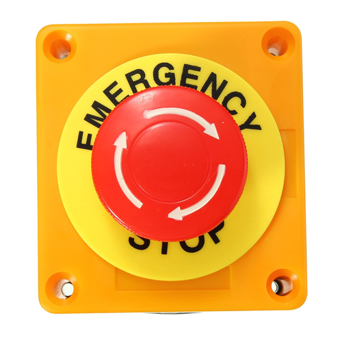

Bello grande ed in posizione evidente e ben accessibile. Al posto del tablettone!
