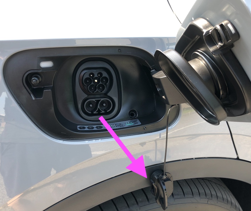

Quando arrivate alla colonnina e vi parcheggiate di fianco quelle ad alta potenza hanno i loro cavi quindi non dovete svuotare l'auto per cercare a attaccare i vostri. Aprite lo sportellino e togliete anche la seconda protezione cosi' da avere questa visione.

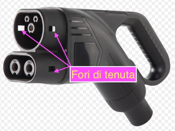

Prima di attaccare la spina dovrete autenticarvi appoggiando la WeCharge sul sensore che vedete con la freccia viola e poi scegliere la spina se ne ha più di una, frecce verde e rossa, e magari scegliere quella con potenza adeguata ma nel mio caso ne aveva 2 uguali da 90kw più o meno come questa foto che ho trovato.
Per indicarvi quale spina avete scelto il contorno azzurro, freccia arancio, cambia colore la estaete e vi ritroverete in mano un bazooka simile.
Ricorrdatevi che dovete inserire la spina ad auto aperta, poi dopo qualche secondo la spina si aggangera con dei fermi attraverso i fori di tenuta che vedete in foto cosicche anche quando finirà la carica nessuno potrà staccarvi il cavo che in questo caso fa parte della colonnina ma se era vostro, come in quelle da 22kw, nessuno ve lo può rubare. Poi dopo circa 30-40 secondi inizia la ricarica.

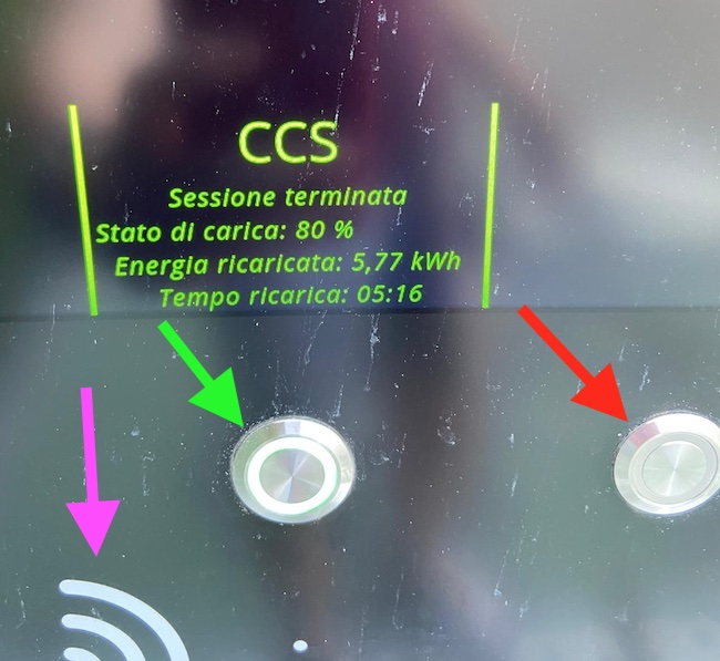

Una volta che vedete che è tutto in regola allora potete chiudere l'auto e andarvene, ma se rimanete come nel mio caso perchè ho caricato dal 73% all'80% e lo ha fatto in 5 minuti totali, dall'autenticazione allo spegnimento, quando finirà anche se l'auto è aperta il cavo non si stacca, dovete chiudere e poi riaprire l'auto allora si che potete staccarlo.
Alla fine potete leggere il report che ho fotografato mentre l'addebito finirà sulla carta di credito di riferimento della WeCharge.

La freccia viola mette in evidenza dove avete dovuto appoggiare la tessera per autenticarvi.

Alcune considerazioni sulla ricarica, in teoria il 7%, dal 73% al 80%, se vogliamo fare i conti allo ione, deveva caricare 5,39 kwh, ma ne ha caricati 5,77 quindi abbiamo 380 watth, o 0,38 kwh di disavanzo.
Mi hanno detto che generalmente di contare circa dal 5 al 7% di perdite a seconda di diversi fattori difficilmente quantificabili e/o pevedbili, quindi facendo i conti 5,39 + 7% = 5,76. Direi che ci siano.
