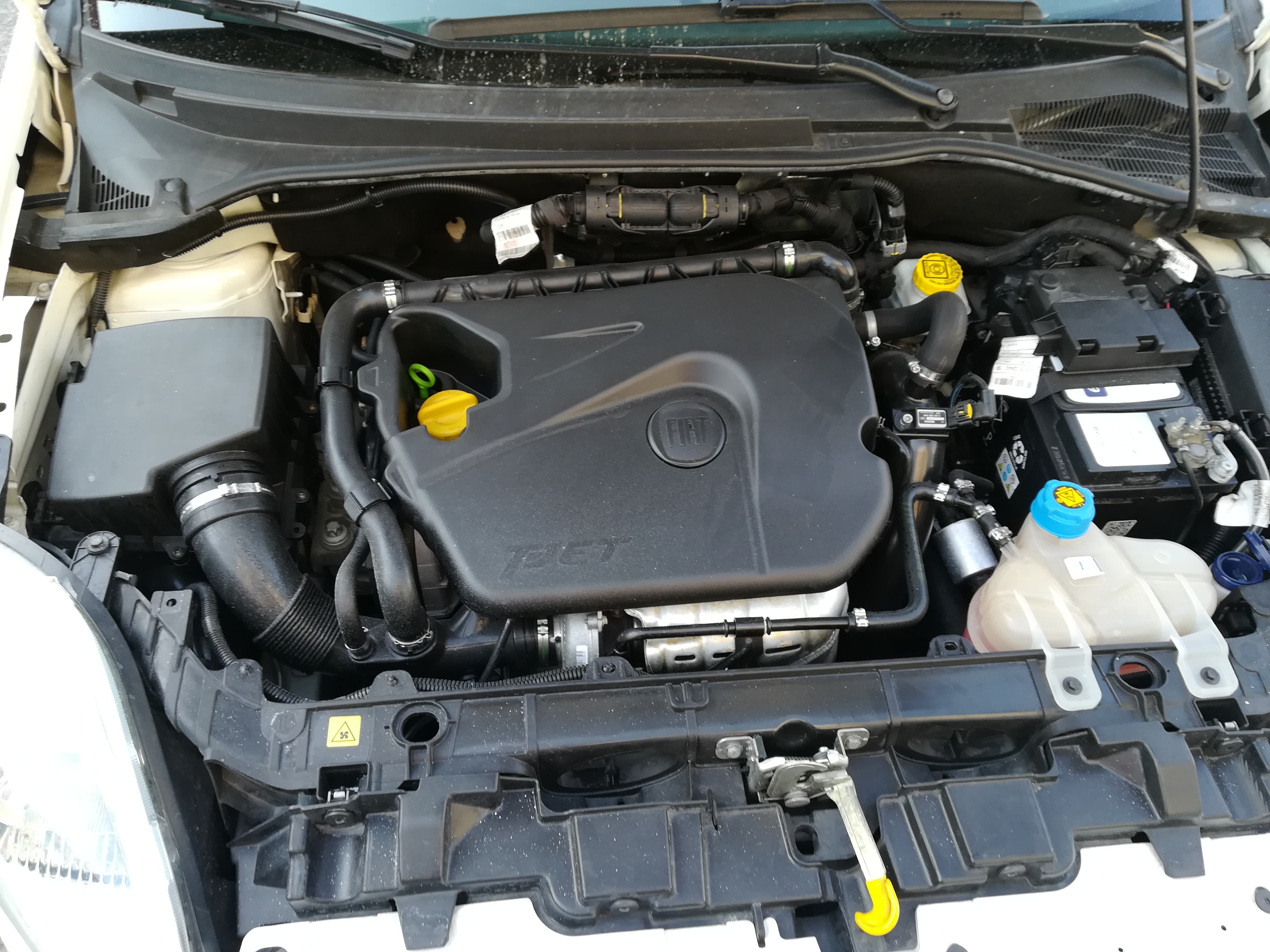

Cmq ecco una foto del motore
    2,8 MB · Visite: 177
