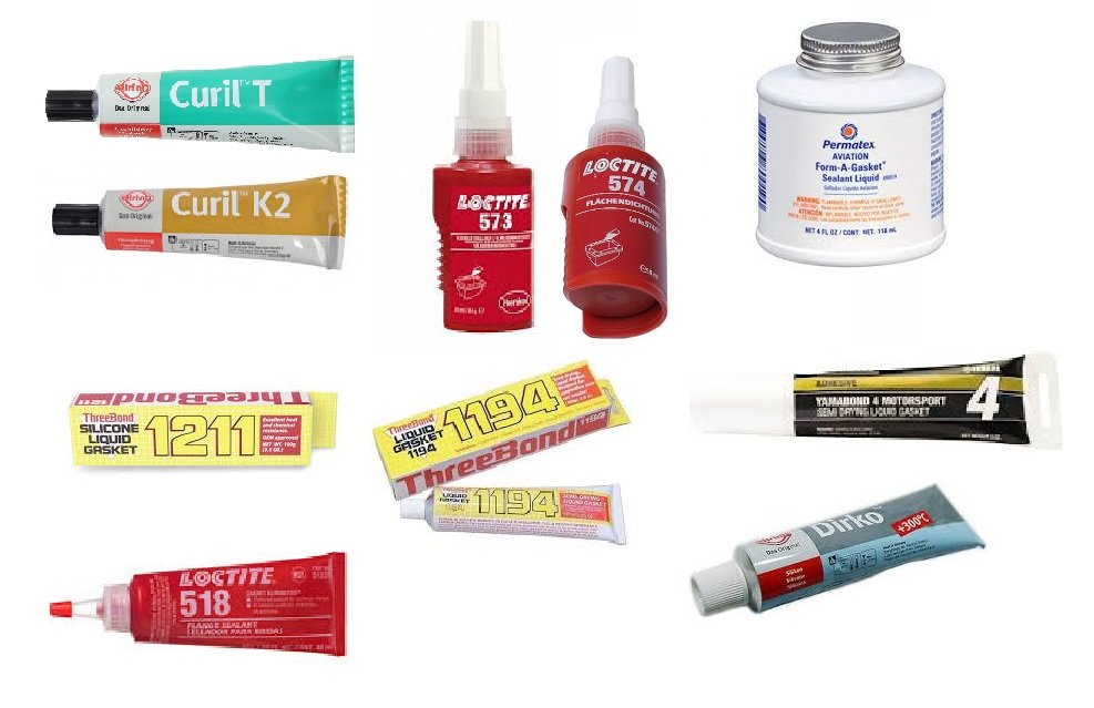

perchè il suo non va dentro al motore? oppure quello porsche se va dentro non fa nulla?
Esattamente (Loctite 573 & 574). E' studiato appositamente, a differenza di altri che poi ti ritrovi nella succhieruola della coppa e come succedeva col vecchissimo Curil K usato fino agli anni '70.
Fonte: diversi meccanici Porsche, ma se uno non dovesse fidarsi
Non serve scaldarsi, ma documentarsi.

ma su cosa dovrei documentarmi? di quello che fa porsche?
hai tirato fuori una specie di "residuato bellico", simile al PIK di arexons, che già quando a metà anni '80 iniziavo a smontare i motorini non si usava più e c'erano da anni le paste siliconiche e sigillanti...io il PIK l'ho giusto visto e mai utilizzato/visto utilizzare.
Tra l'altro credo di averne un tubetto usato vecchissimo, credo che fosse di mio padre, da qualche parte, l'ho visto ancora tempo fa ma non ricordo dove.
Erano prodotti che diventavano abbastanza duri e, ancora peggio, con il tempo si potevano staccare dei pezzi che poi nella parte interna finivano infatti in circolo nel motore.
Oltretutto il Loctite ch ehai messo tu non va bene utilizzato con guarnizioni in gomma ma solo per accoppiamenti metallo/metallo (coperchio in alluminio su piano testa in alluminio appunto) e lo utilizza anche un produttore di motoriduttori, come sicuramente altri mica solo porsche, nelle flange portacuscinetto dove fino a qualche anno fa c'erano le guarnizioni in carta, quindi sempre accoppiamento rigido, l'esatto contrario di un carter in plastica con guarnizione in gomma accoppiato ad un piano in alluminio!
Dove si può, anzi, si DEVE in caso di problemi di tenuta, usare una guarnizione che rimane morbida e permetta di compensare le normali differenze di dilatazione fra le parti ed allo stesso tempo aderire moderatamente sia al metallo che alla gomma o plastica, oltre a non staccarsi dei pezzi.
Se poi uno non è capace e fa rimanere dentro al motore dei "tarlocchi" come quelli della foto del tuo link è meglio che vada a pescare invece che fare certi lavori, ma neanche su un motocarro grippato deve mettere le mani!
Diversamente chissà dove utilizzeranno le, probabili, migliaia di tonnellate di guarnizioni in pasta che vende loctite piuttosto che arexons, cfg, wurth, sigill ecc ecc...capannoni pieni di motori inglobati nel silicone, ma nascosti e nessuno che dice nulla!!!:emoji_smile:

M apoi scusa, proprio tu non sai che se una vecchia guarnizione in gomma non si trova o non si riesce a rifare per recuperarla si deve usare la pasta siliconica?
C'è chi si fa uno stampo e le cola apposta per rifarle integralmente da zero!
tra l'altro, adesso che mi viene in mente, quando uscì il motorblack nero mentre prima c'era solo il motorsil rosso e altri sempre rossi (il loctite credo che sia il secondo che comprai (comprò mio padre!), più veloce come reticolazione e meno adesivo dell'arexons, lo ricordo ancora) sulle confezioni c'era scritto che veniva usato da fiat nelle coppe dell'olio, non ho più guardato se lo scrivono ancora...figuriamoci se il problema erano i pezzi che andavano in giro nel motore.
E questi prodotti vengono usati DI FABBRICA in molte applicazioni, come dicevo si trovano nei carter centrali di molte moto (più a rischio che entrono nel motore di quello!), in molti cambi automobilistici, anche non recenti e non me lo sarei aspettato in un fuoristrda degli anni '90 ad esempio...mica li fanno per quattro pirla che ne utilizzano due tubetti in tutta la vita perchè ne sprecano la maggior parte facendola finire ad ostruire i passaggi dell'olio!
