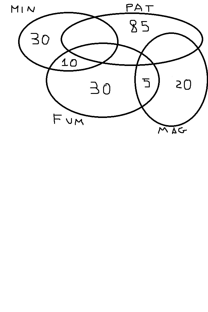

Oggi mi sono divertito risolvendo alcuni problemi con i diagrammi di Venn, ma ce n'è uno che non riesco a risolvere.
Viene intervistato un certo numero di persone e si rileva che
* 40 sono minorenni
* 85 possiedono la patente
* 45 fumano
* 10 sono minorenni e fumano
* 5 fumano, sono maggiorenni e senza patente
* 20 non fumano, sono maggiorenni e senza patente
Quante persone sono state intervistate?
IL risultato corretto è 150 ma non riesco a venirne a capo. Allego lo schema che ho creato
con i diagrammi . Dov'è che sbaglio ?
A me risultano 180 .
min = minorenni
pat = patentati
fum = fumatori
mag = maggiorenni
Ho il dubbio che l'errore riguardi i patentati e i maggiorenni...

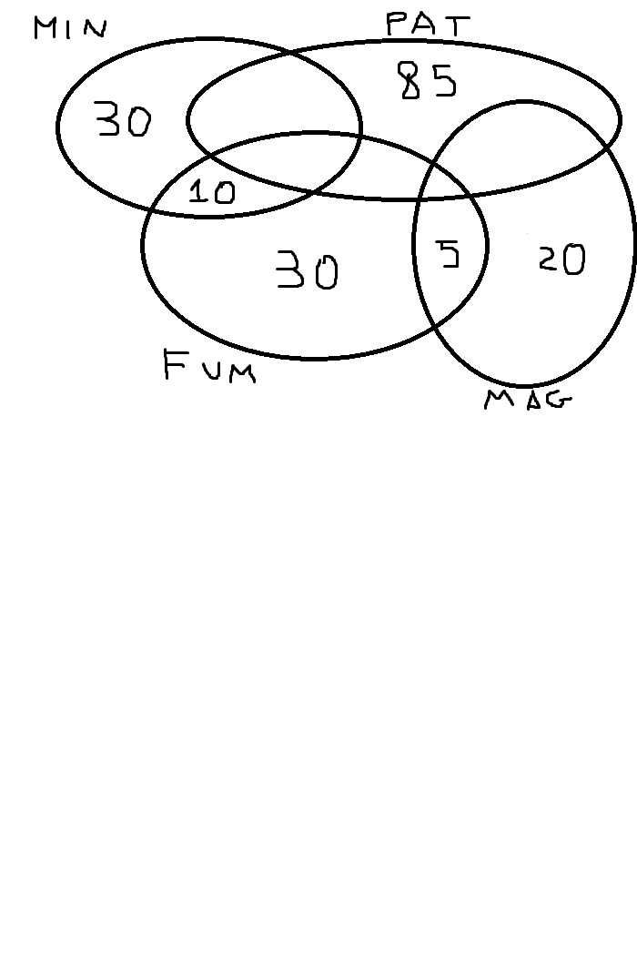

* 40 sono minorenni
* 45 fumano
IL risultato corretto è 150 ma non riesco a venirne a capo. Allego lo schema che ho creato Vedi l'allegato 23760 con i diagrammi . Dov'è che sbaglio ?
Forse i 30 che fumano sono dentro gli 85 patentati.
Risolto grazie a Carlantonio....il suo "neopatentati" mi ha fatto riflettere: il problema non specifica di che patente si tratti, si parla solo di patentati, dunque tra questi ci saranno i minorenni con la A1...
Ora posso andare a dormire contento ahahahahahahah
Ti ho aiutato Io ???
:emoji_thinking::emoji_thinking::emoji_thinking:
Ma aiutato in che ???
:emoji_joy::emoji_joy::emoji_joy:
