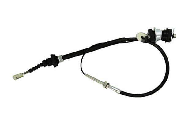

il fatto che non saprei dove guardare...
Sopra al cambio ci dovrebbe essere un leveraggio, che comanda lo spingidisco, se è il cavo te ne accorgerai facilmente.
Potrebbe essere anche solo la molla di richiamo, che si è sganciata o tranciata all'attacco.
https://www.autozona.it/it/shop/cavo-frizione/ford-fusion-(ju-)-14
