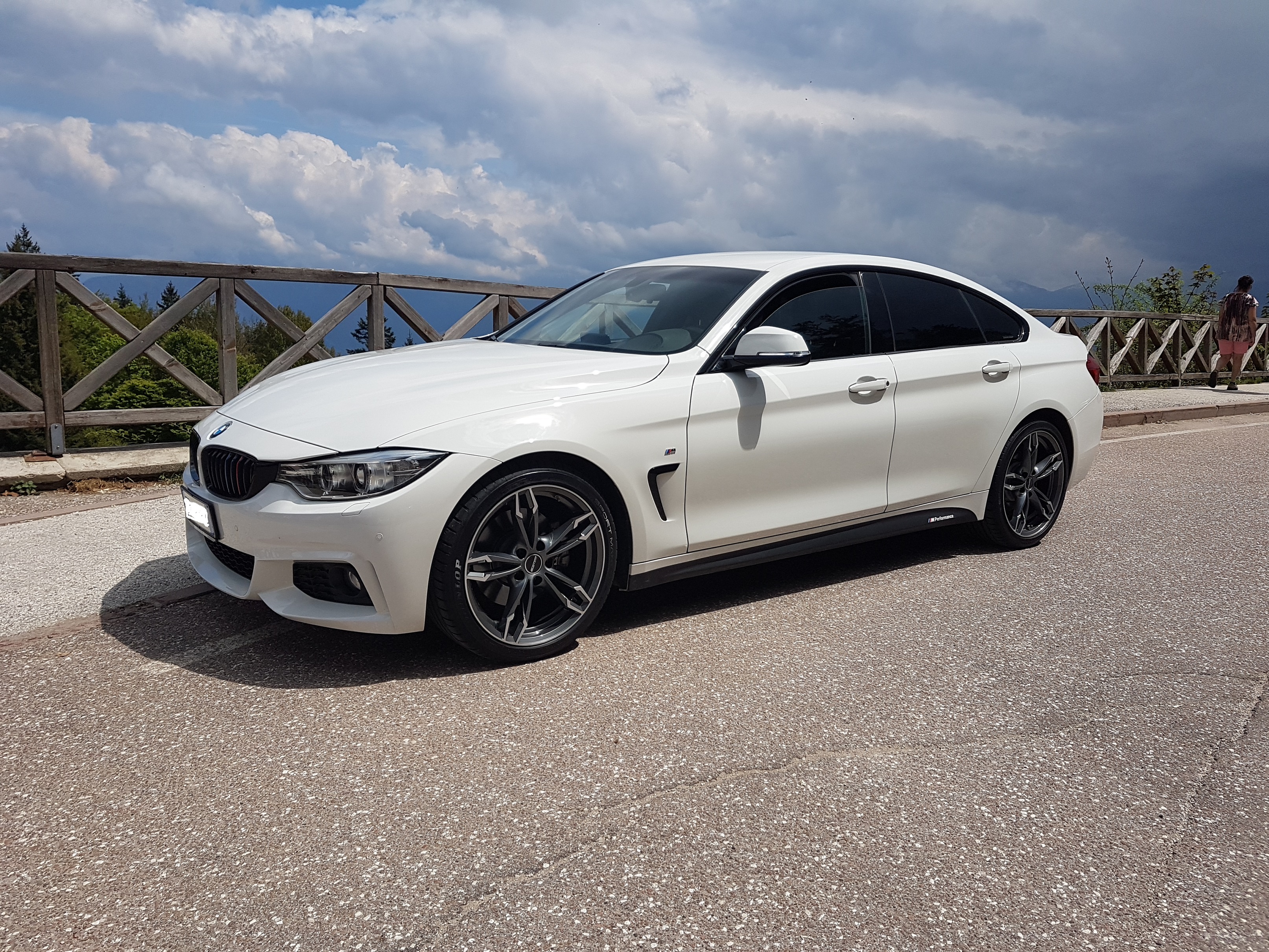

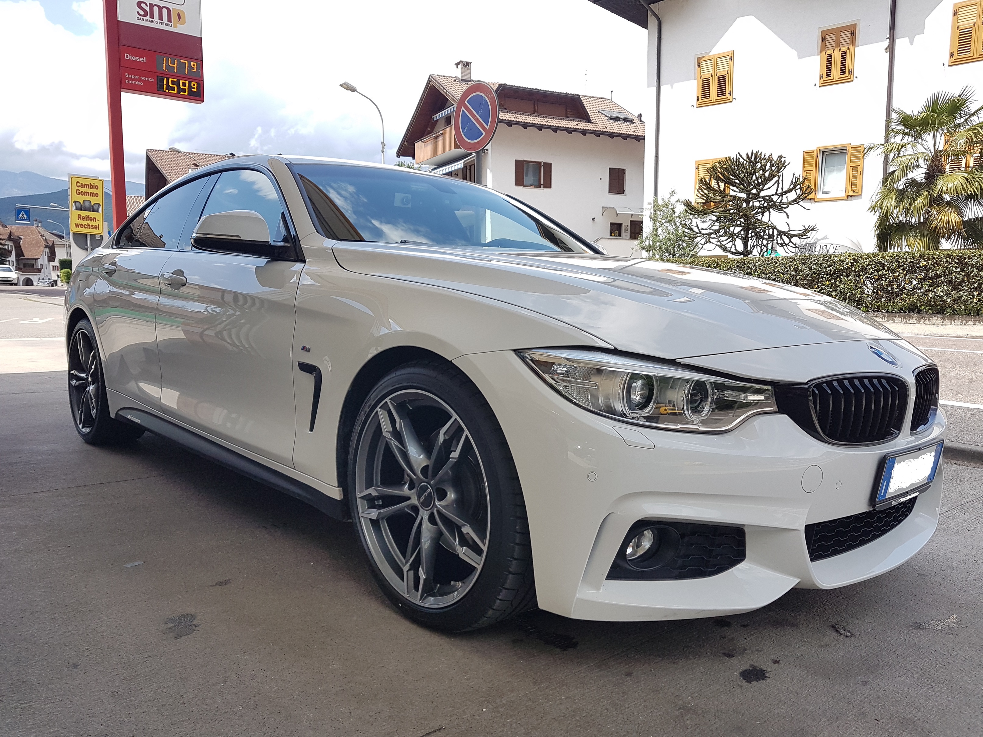

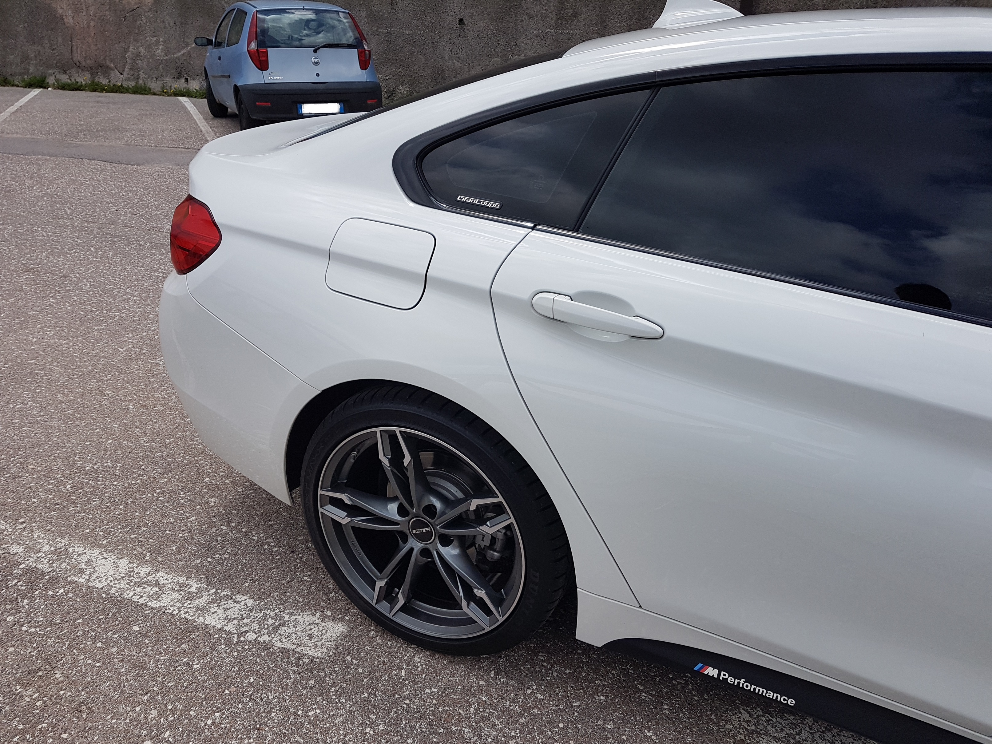

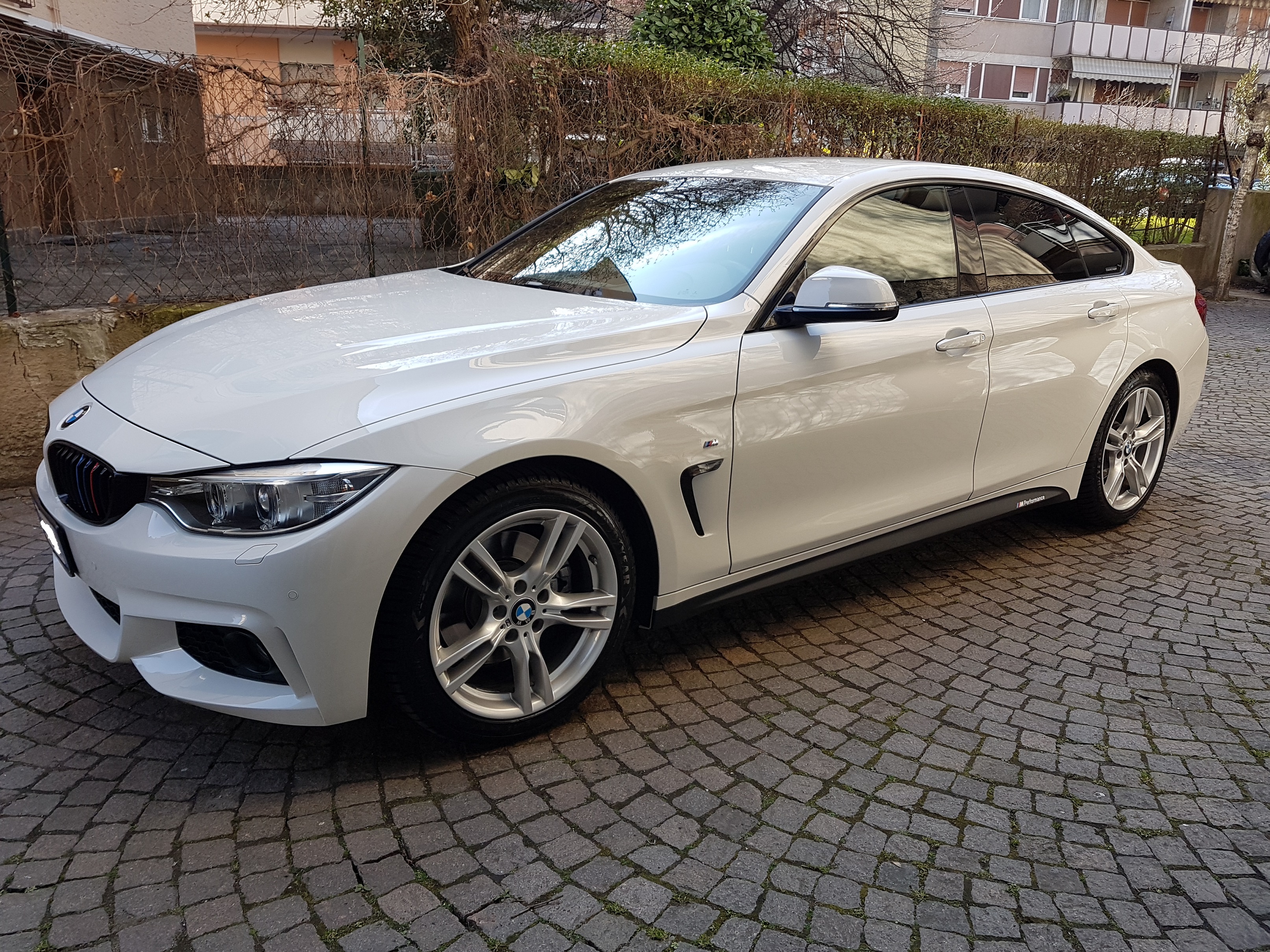

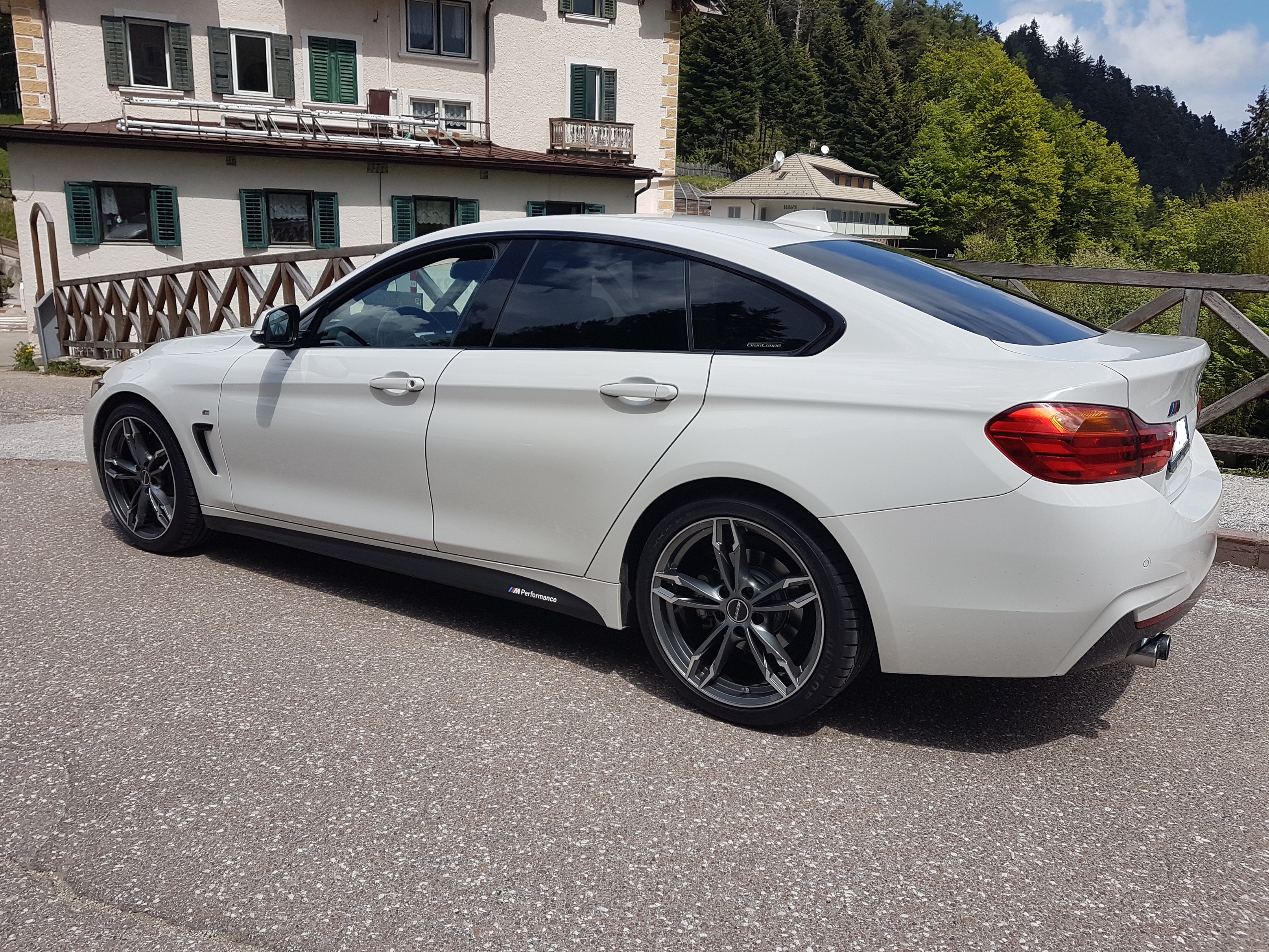

eccole, come promesso.
una foto coi cerchi da 18" che ora tengo per le invernali, e qualche foto coi nuovi cerchi da 19".
    3,1 MB · Visite: 366
    3,1 MB · Visite: 331
    3,3 MB · Visite: 330
    2,2 MB · Visite: 307
    2,4 MB · Visite: 256

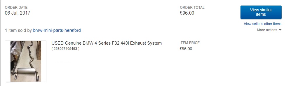

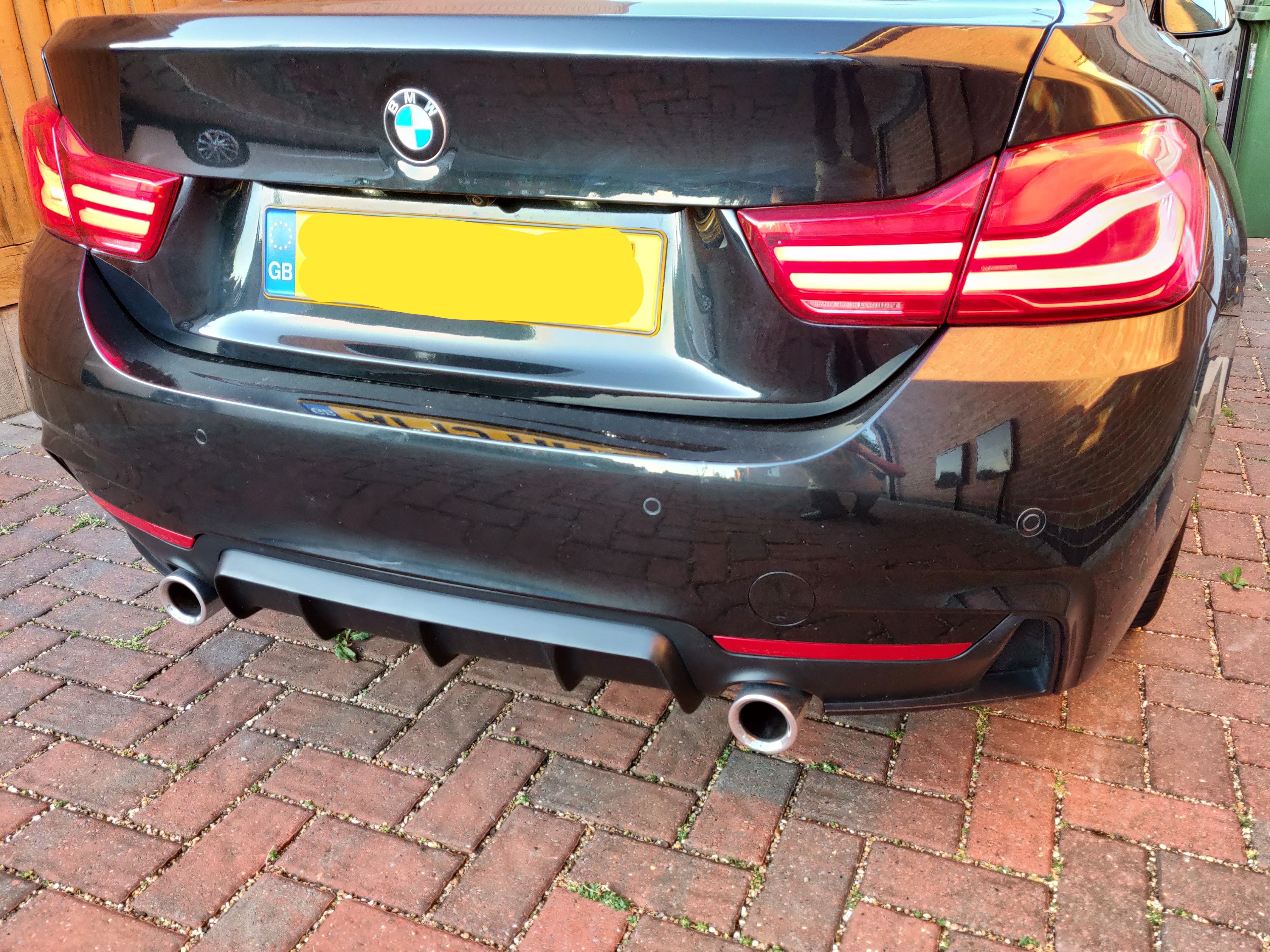

Io ho fatto montare lo scarico della 440i (che e' lo stesso della 435/340i) , trovato su ebay venduto da una concessionaria scozzese da una vettura pressoche' nuova a cui e' stato tolto per montare quello M performance, al prezzo di 96 sterline con spese di spedizione incluse .
L'ho fatto cambiare per 30 sterline da un carrozziere (che mi ha tolto dal prezzo 30 sterline dalla rivendita del primo scarico) e mi ha montato il labbro inferiore con un mperformance (ma si puo' benissimo prendere quello classico) .
Visto che la mia aveva lo scarico gemellato , e che quandi manca del cavo per la valvola di scarico ( in quello sdoppiato e' chiusa quella sx se non per la modalita' sport) ho solo dovuto aprirla con un cacciavite.
Ascoltando il vicino con la 440i tutta originale in modalita' sport ha un sound piu' pieno ma mai invasivo o "hooligan " rispetto alla 428i ma visto che della conta dei cilindri diversa non saprei dirti come si comporterebbe una 428i con l'impianto della 440i.Sulla diesel posso anche mettere il finale diretto che il rumore non cambia molto in quanto il diesel nella serie 3 o 4 e' silenziato principalmente dalla parte centrale che scorre sotto l'auto.
Da me in inghilterra, similmente alla germania di serie 3 e 4 ce ne sono molte , molte di piu' che in italia , di scarichi e parti se ne trovano a pacchi e prezzi relativamente bassi su ebay sopratutto per le persone che montano i pacchetti Mperformance (che ha questo sound
