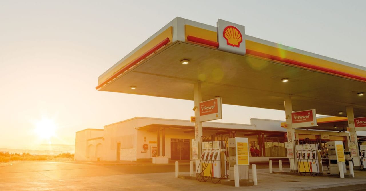

La Shell e' ritornata in Italia.
Mi pare abbiano aperto circa 500 distributori.
