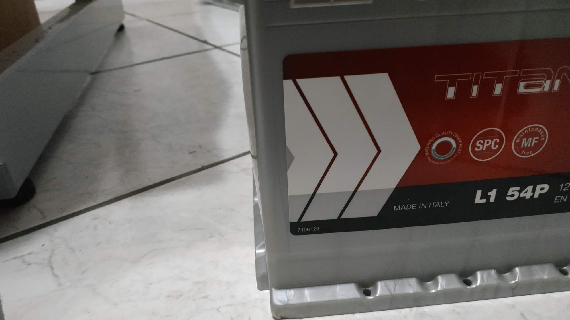

eh ma io non sapevo ci fosse acqua in una batteria, per quello mi sembrava strano. che fosse acido è impossibile altrimenti stavo già all'ospedale
ma l'acqua puo' uscire dai poli?
eh ma mi sembra gonfia, tu la monteresti?

infatti, anche perchè noto un gonfiore strano, un pò ci sta per il caldo, ma dovrebbe sfogare
come sfoga? intendi una volta montata? magari tutte ce l'hanno ma nessuno se ne è accorto
In effetti per una Pb-Ca è un buon prezzo.
Sfoga dalle opportune uscite superiori che dovrebbero essere chiuse da dei tappini di protezione da rimuovere prima dell'uso.

sta scollegata, non ho ancora collegato nulla, la volevo montare sull'auto se non fosse che ho visto quelle gocce appena arrivata che mi hanno fatto attendere.
si ci sono ancora i 2 tappini lateralmente uno rosso e uno nero
al momento non so cosa fare, pensavo di portarla a far vedere ad un elettrauto.
posso anche collegarla al mantenitore e vedere cosa mi dice.
consiglio che faccio?

Quello rosso va rimosso prima dell'uso. Serve a sfiatare eventuali formazioni di gas che si possono generare se la batteria viene caricata con una corrente troppo alta ( cosa che può succedere se il regolatore dell'auto non funziona correttamente ).
Se la batteria è alloggiata all'intermo dell'abitacolo ( es. sotto il sedile posteriore ) di solito c'è un tubicino da collegare allo sfiato in modo da disperdere all'esterno i gas. Se invece è nel vano motore non c'è bisogno visto che lì di aria ne gira abbastanza.
