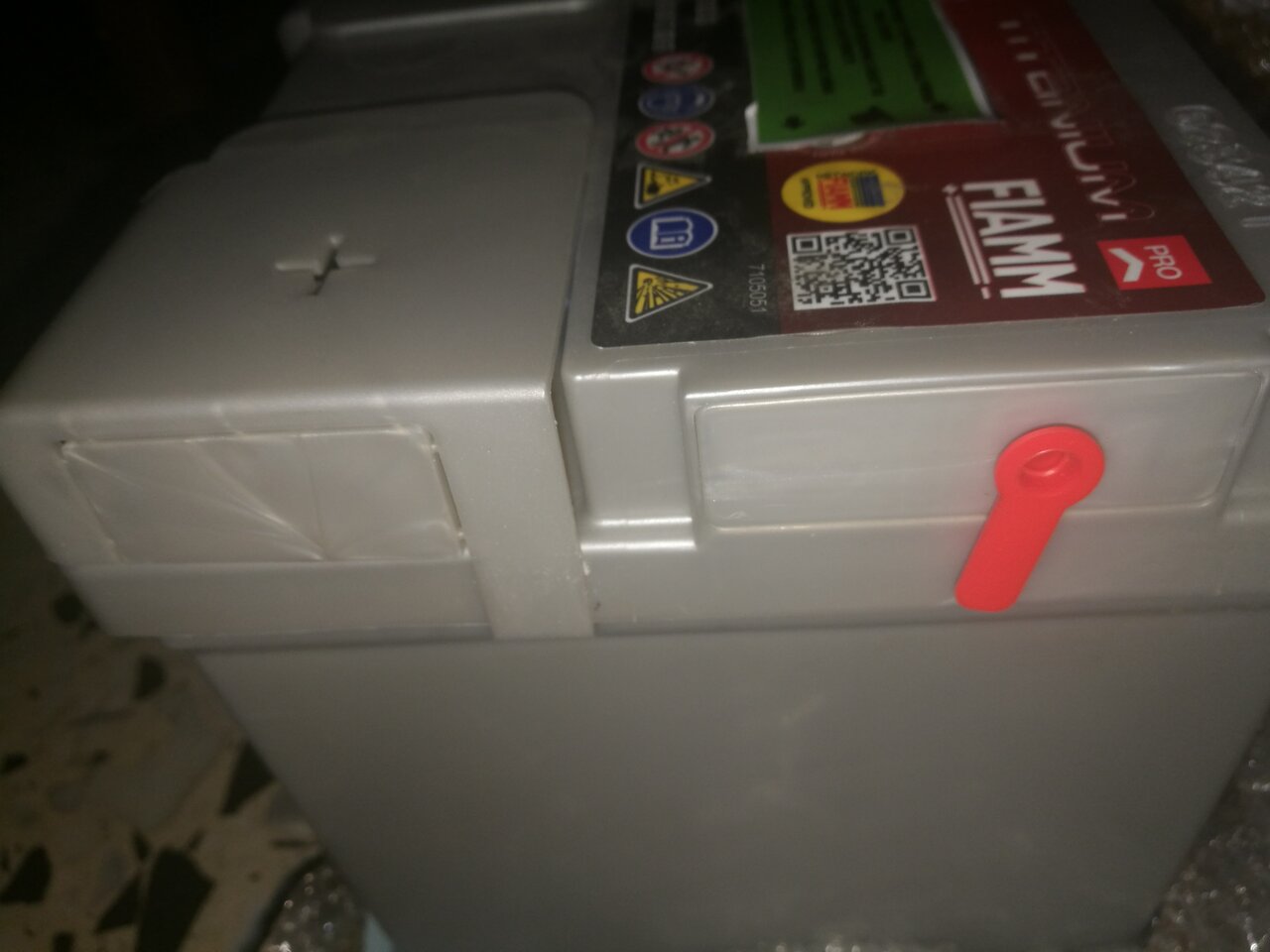

Quello rosso va rimosso prima dell'uso. Serve a sfiatare eventuali formazioni di gas che si possono generare se la batteria viene caricata con una corrente troppo alta ( cosa che può succedere se il regolatore dell'auto non funziona correttamente ).
Se la batteria è alloggiata all'intermo dell'abitacolo ( es. sotto il sedile posteriore ) di solito c'è un tubicino da collegare allo sfiato in modo da disperdere all'esterno i gas. Se invece è nel vano motore non c'è bisogno visto che lì di aria ne gira abbastanza.

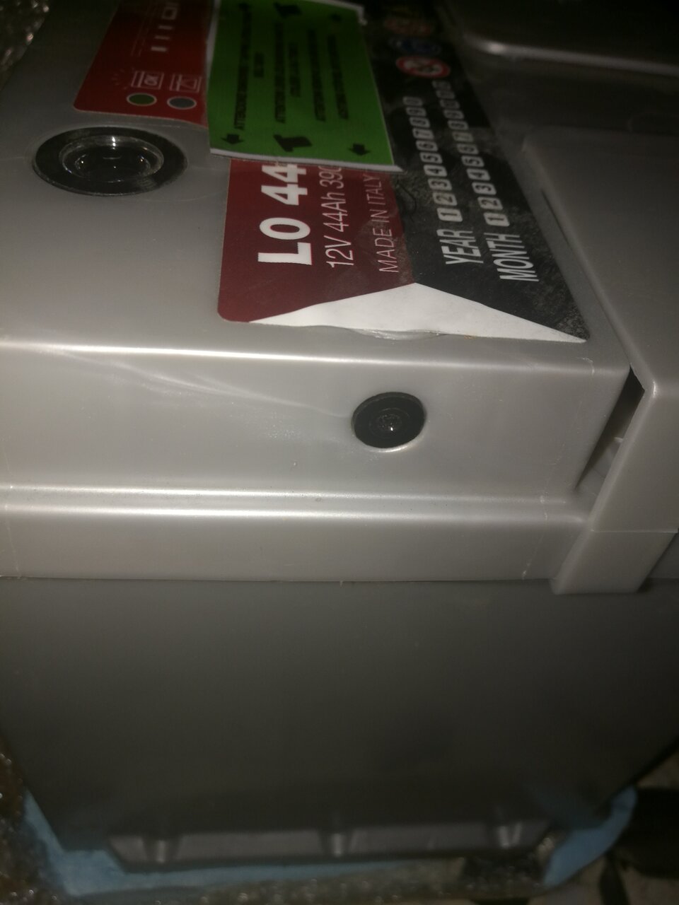

e quello nero?
    82 KB · Visite: 205
    190,8 KB · Visite: 139
che dovrei farci ora secondo te? la metto sotto mantenitore di carica e vedo come si comporta? la monto sull'auto? la butto? l'indicatore mi dà verde ma non vorrei che mi scoppiasse nel motore e l'acido mi corrodesse tutto
ti trovi come se io avessi pasticciato il computer, per questo non ho fatto niente...che dire, le batterie nuove sono state sempre consegnate cariche quindi non caricare e anche fosse un pò bassa, l'alternatore la tira su subito, per il resto montala e controlla che non gonfi di più dopo un'ora, che il motore è in moto, poi allunga ma tienila sempre d'occhio, se gonfia di più ferma tutto!! Se dicono di toglierli i tappi, toglili, ma c'è qualcosa che chiude il buco? Inammissibile lasciarlo aperto, l'indicatore segna verde e va bene, ma non è una cosa importante, un pò come l'occhio magico nelle vecchie radio a valvole, consiglio: non imbarcarti a fare cose che non conosci!!
La valvola rossa del positivo è come in foto si può rimuovere ha la levetta, la valvola nera del negativo non mi sembra una valvola da rimuovere anzi, non ci sono riuscito è messa dentro bene sicuri si deve rimuovere qualcosa da quel lato? non viene via niente mah
non confondiamo la polarità elettrica con valvole che non si capisce bene cosa sono, se il costruttore mette solo istruzioni così, dicendo di toglierla e non viene via, siamo a posto...se gli attacchi un mantenitore non è come montarla in macchina, dato che le correnti circolanti in auto sono nettamente superiori:emoji_astonished:
IL tappo nero mi da l'idea che sia una valvola di emergenza. Se per qualche motivo la batteria andasse in ebollizione quel tappo salterebbe sfogando i gas ed evitando che la batteria si gonfi toppo o esploda.

il tappo nero non va tolto?il rosso l'ho tolto ha sfiatato 3 secondi poi basta, è uscita qualche goccina anche dal tappo rosso quando l'ho rimosso.
che vuoi dire con siamo a posto?:emoji_sweat_smile: la devo togliere o no? parla di tappi non di tappo...il rosso l'ho tolto ha sfiatato 3 secondi poi basta, è uscita qualche goccina anche dal tappo rosso quando l'ho rimosso.mah
voglio dire che sarebbe il caso che dessero istruzioni giuste, non togliere un tappo che non viene via a meno di spaccarlo, poi se te l'hanno rimborsata e lasciata buttala via, ma dimmi dove la butti che poi vado a prenderla:emoji_grin::emoji_grin:che moooolto probabilmente è a posto!!

Beh a sto punto prima di buttarla, una volta tolto il tappo rosso e tolta la pressione in eccesso, la metterei sotto carica con un caricabtterie smart e la terrei sotto monitoraggio.
Una volta caricata la lascerei scollegata momitorando l'autoscarica. Se si scarica velocemente, il miglio posto dove metterla è l'isola ecologica.
