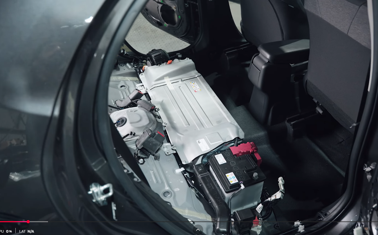

Premetto che sulle toyota specialmente yaris il problema batteria dei servizi è noto, però noto che molti scrivono ho fatto solo 20/25 K le batterie non vanno a Km ( anzi ) ma a tempo e soprattutto quanto stanno ferme è noto che le batterie hanno una autoscarica se poi aggiungiamo i consumi presenti anche ad auto ferma ,quando il voltaggio scende sotto i 12V più tempo rimane più la batteria si degrada per la solfatazione e quando si ricarica difficilmente riprende lo stato iniziale , come sappiamo nelle Yaris ed altri modelli la batteria dei servizi 12V viene caricata da quella di trazione non cè alternatore , e per caricarla non cè bisogno di viaggiare è sufficiente tenere l'auto in Ready , concludo che toyota monta una batteria appena sufficiente nel caso Yaris da 35 A dal 2025 AGM misure LN0 ( prima era piombo acido ) anche voler montarne una di A superiore non si può perchè aumentano le misure e non ci sta nella slitta dell'alloggio, mi sembra di aver letto che nella versione 2026 hanno aumentato la misura della slitta.
Ho visto un video su YouTube dove si vede l'alloggio batteria, dietro c'è un po' di spazio e quella nel formato maggiore (ln1) è più lunga di 3cm, forse potrebbe anche starci spostando il cablaggio di lato.
Per farcela stare occorre prendere il flessibile e tagliare un labbro della slitta di supporto.
Poi la nuova batteria va fissata con una cinghia per evitare che possa muoversi.
Sulle MY26 montano una LN1 ma a quanto pare il lupo perde il pelo ma non il vizio visto che è sempre una Mutlu.
Qualcuno oltremanica l'ha già rimpiazzata con una Exide a 51Ah. Comunque già una 45Ah LN0 è in genere più che sufficiente per garantire una buona autonomia.
