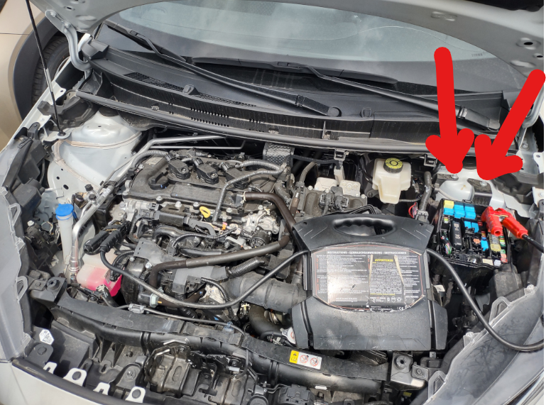

Il problema coi booster portatili con batteria al litio è che hanno i cavi molto corti, pensati per collegarsi direttamente ai poli della batteria perché hanno una erogazione di corrente diversa da un booster da officina.
In questo caso devi trovare un punto di massa lì vicino quando di solito viene messo lontano apposta dalla batteria per sfruttare la resistenza interna del telaio per ridurre la corrente verso la batteria morta (e evitare cortocircuiti della donatrice se si toccano i cavi)...
se ho capito giusto li devono passare pochi ampere non essendoci il motorino, quindi al limite si può mettere un pezzo di filo per arrivare a una massa, logicamente una cosa ben fatta con pinze e tutto quel che ci vuole, se il booster ce l'hai già...
se ho capito giusto li devono passare pochi ampere non essendoci il motorino, quindi al limite si può mettere un pezzo di filo per arrivare a una massa...
Si. Bisogna solo alimentare l'elettronica di gestione. l'avviamento del motore termico viene effettuato dal motore elettrico di trazione e dal generatore, tramite l'energia fornita dalla batteria di trazione
Quindi attaccarlo qui è sbagliato? Io l'ho fatto diverse volte senza problemi...
Ci sono un paio di bulloni subito dietro la scatoletta dei fusibili verso l'abitacolo (dove si attacca la sospensione guidatore), io ho usato quelli
Ho provato anche li ma il coccodrillo non riusciva a starci attaccato.
Sarei tentato di svitare il bullone che regge la scatola fusibili e inserirci in mezzo una piastrina metallica.
Piuttosto state attenti al bullone che si trova nella parte anteriore della scatola fusibili in un pozzetto circolare ( è avvitato da sotto e sporge il filetto ) poichè è collegato al positivo.
