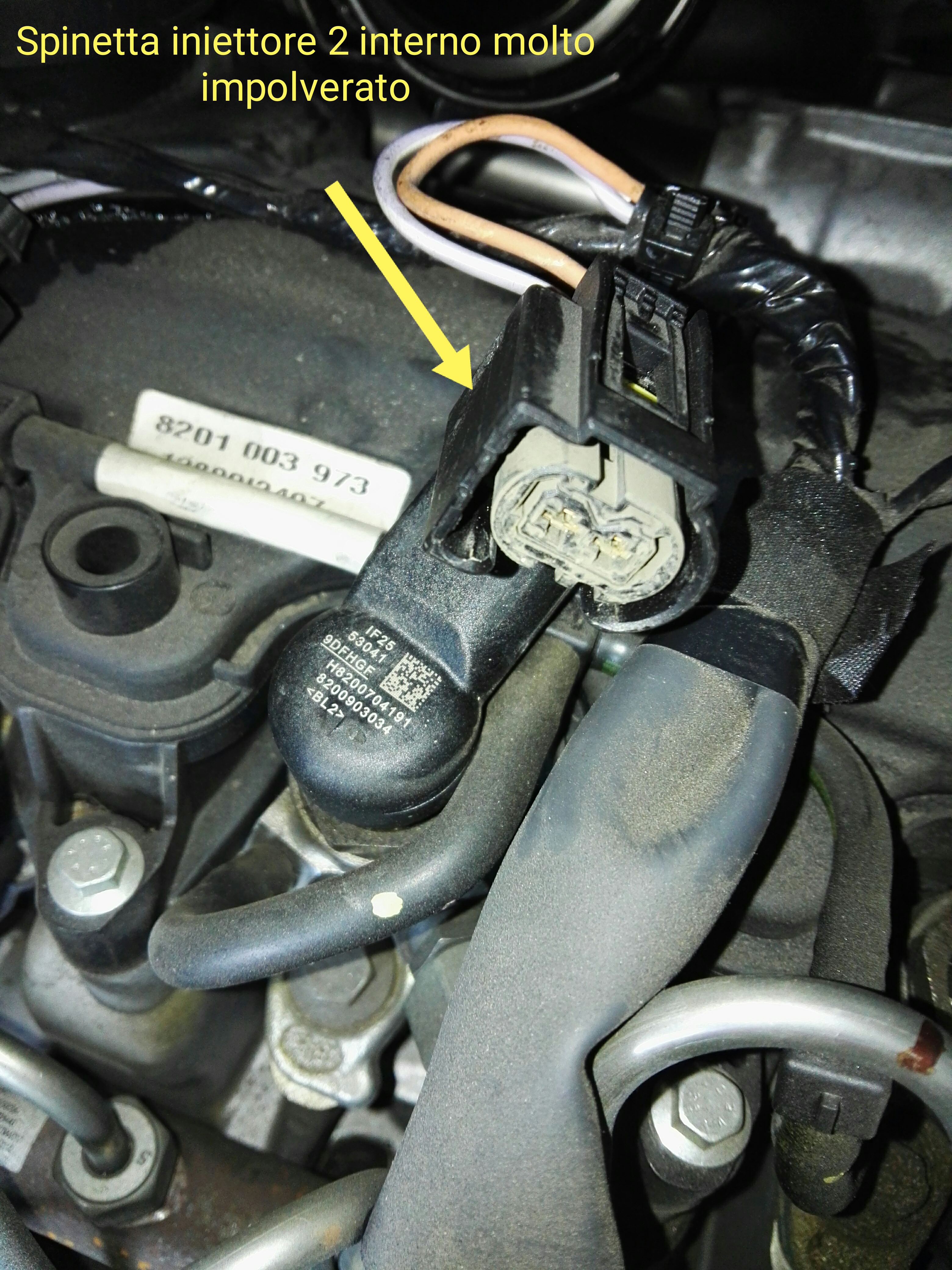

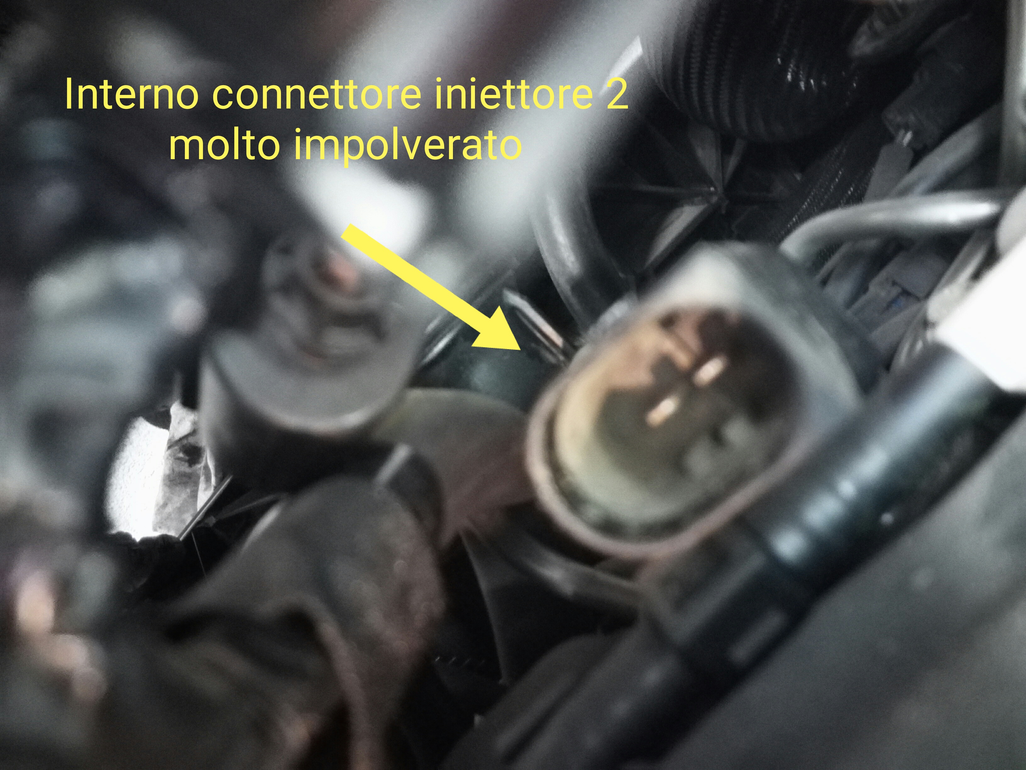

Ciao a tutti amici del forum, in merito al cablaggio iniettori ho deciso di controllare personalmente e con piacere desidero condividere la mia impressione.

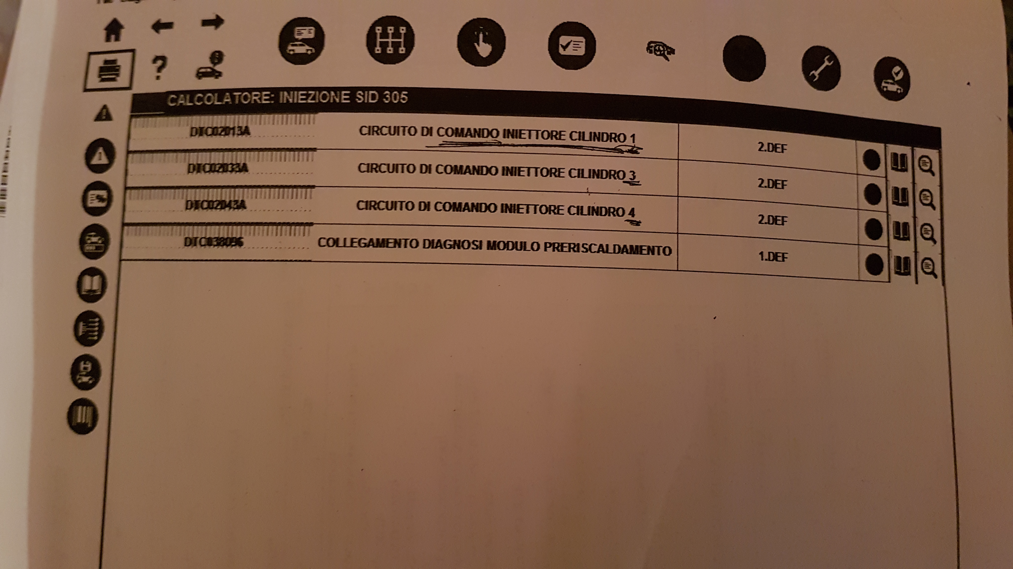

Mi aggiungo alla lunga lista dei possessori di Renault con problemi agli iniettori. Ieri ho ritirato la vettura in assistenza Renault perchè dovevo fare la distribuzione e mi è stato comunicato che l'auto, che da un pò di tempo aveva la spia "Antinquinamento controllare" accesa, ha un problema agli iniettori. Ho allegato la stampa della diagnostica effettuata in officina. Per farla breve gli iniettori 1-2-3-4 per loro sono da sostituire comprese le candelette per un spesa di 2055€ scontata fino a 1600€ e col consiglio di chiamare il numero verde e piangere miseria per ottenere ulteriore sconto. Non ci penso minimamente a darglieli fossi scemo anche perchè l'auto va bene e non mi da nessun tipo di problema in marcia, noto solo un incremento dei consumi. Ora la porterò altrove per vedere se si può intervenire in altro modo ma è assurdo che a 120000 km uno debba sostituire 4 iniettori! :emoji_angry: Ho comprato anche un ELM327 per ottenere i codici effettivi e non quelle diciture generiche che mi hanno fornito loro.

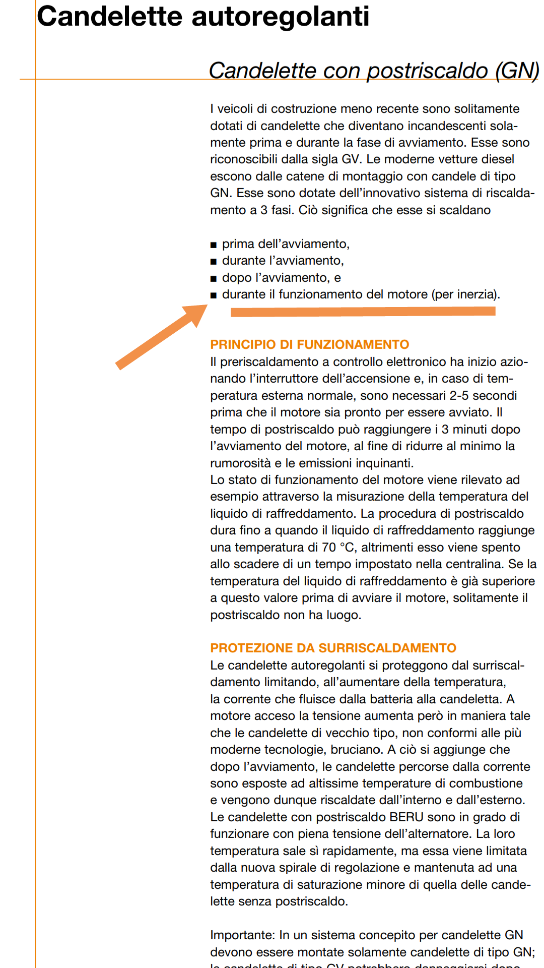

Ho trovato una brochure di un noto produttore di candelette. Spiega come vengono utilizzate oggi le candelette attraverso la centralina di gestione a 5 volts. Allego immagine ed evidenzio "durante l'uso del motore per inerzia" la condizione in cui il cilindro di fatto si raffredda. Credo di non essermi quindi sbagliato. Ho cercato come ricambio queste candelette che vanno bene anche per il 1.5 dci 110cv. Credo e spero che "Antinquinamento controllare" non sarà più un incubo :emoji_sunglasses:

I connettori impolverati non hanno purtroppo una reale incidenza, anche perché questi iniettori piezoelettrici vengono alimentati dalla ECU con tensione che va da 70 a 140 volt e una corrente di circa 10 Ah. Quindi in origine non conoscendo a fondo il sistema e vedendo i connettori sporchi di polvere mi è sembrato logico pulirli, non dimentichiamo che l'errore in diagnosi riporta sempre "iniettore cilindro 2 circuito aperto" il che è fuorviante. (Iniettore cilindro 2 è indicativo e può essere diverso ad esempio 1,3,4)
