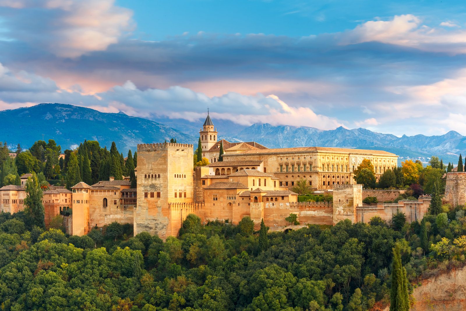

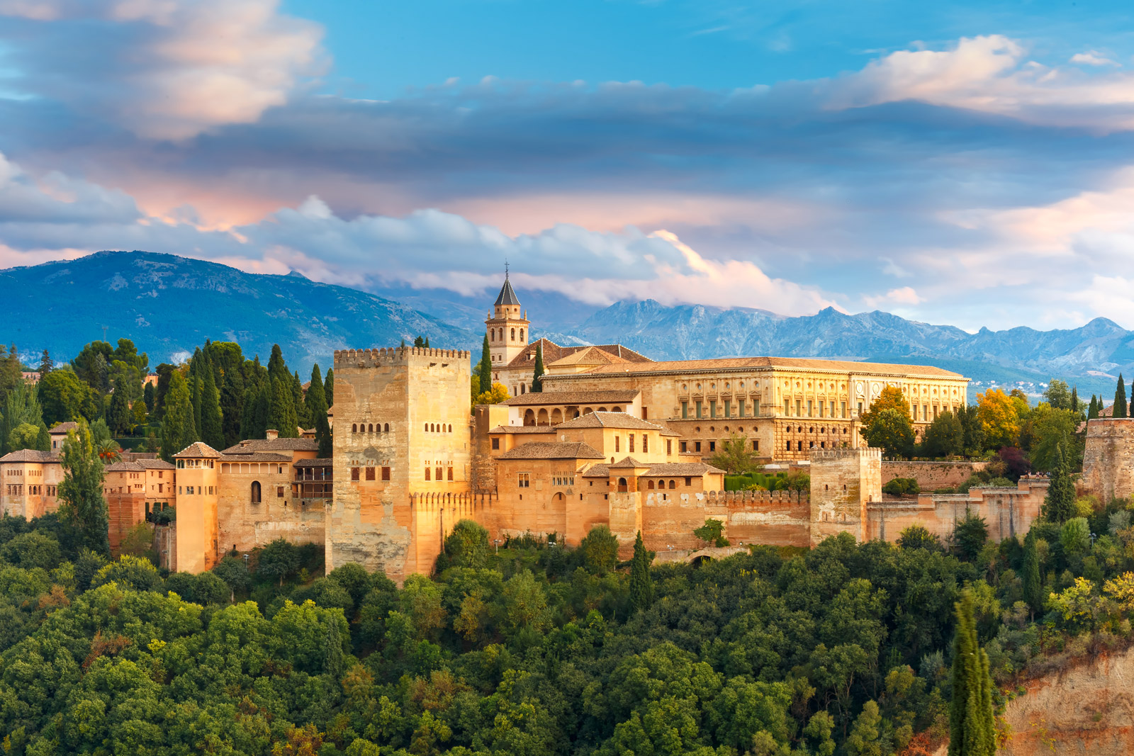

Se qualcuno di voi è stato all'Alhambra a Granada avrà notato come secoli fa avevano già risolto il condizionamento estivo, fuori ci saranno stati 40° ma all'interno era fresco, grazie a rivoli di acqua che scorrevano paralleli alle pareti, certo è impensabile riproporlo per gli appartamenti di oggi.
Vedi l'allegato 10553
