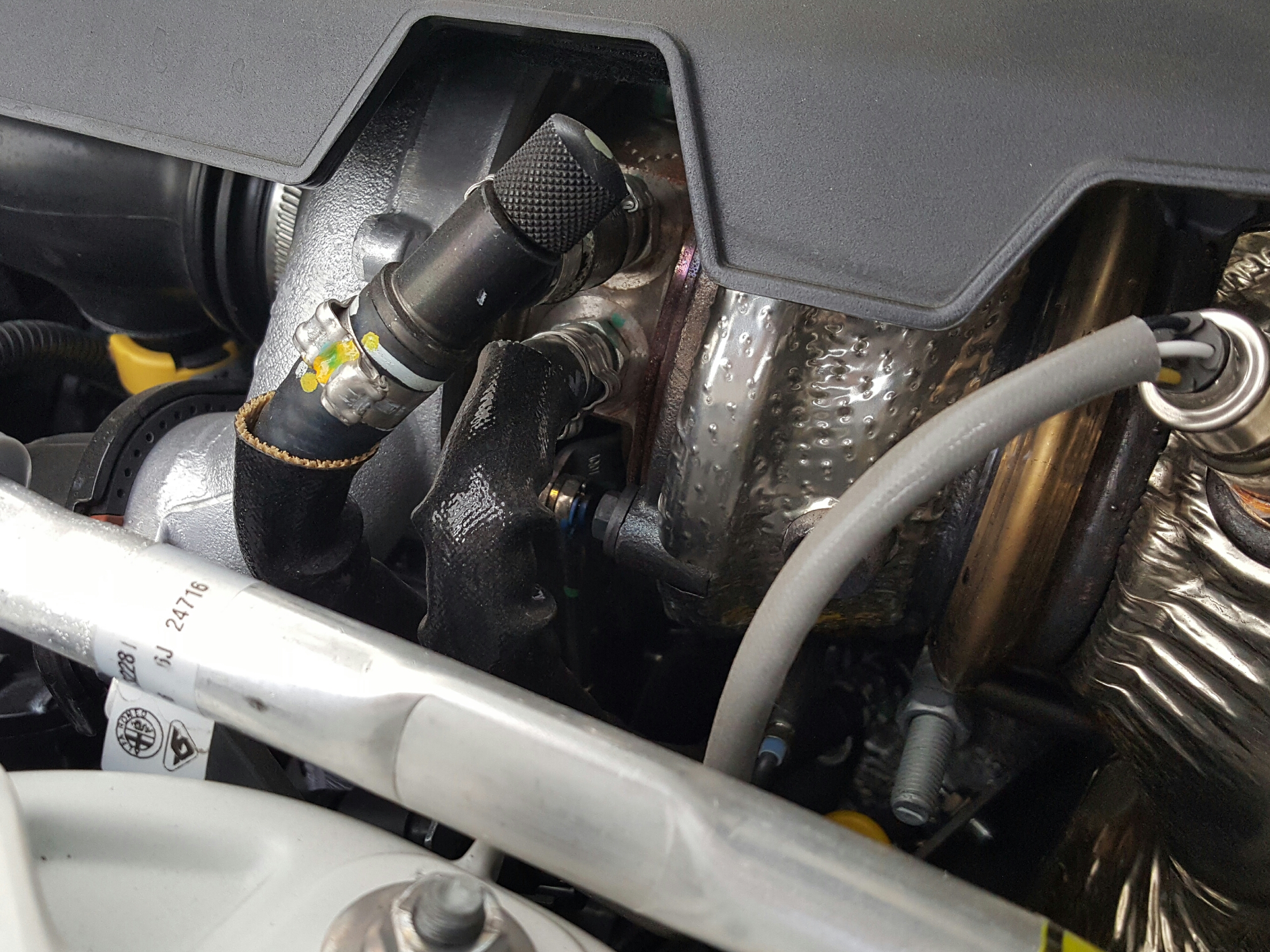

Guarda se riesci dentro al cofano se la turbina e' come quella della mia nella foto che ho postato.

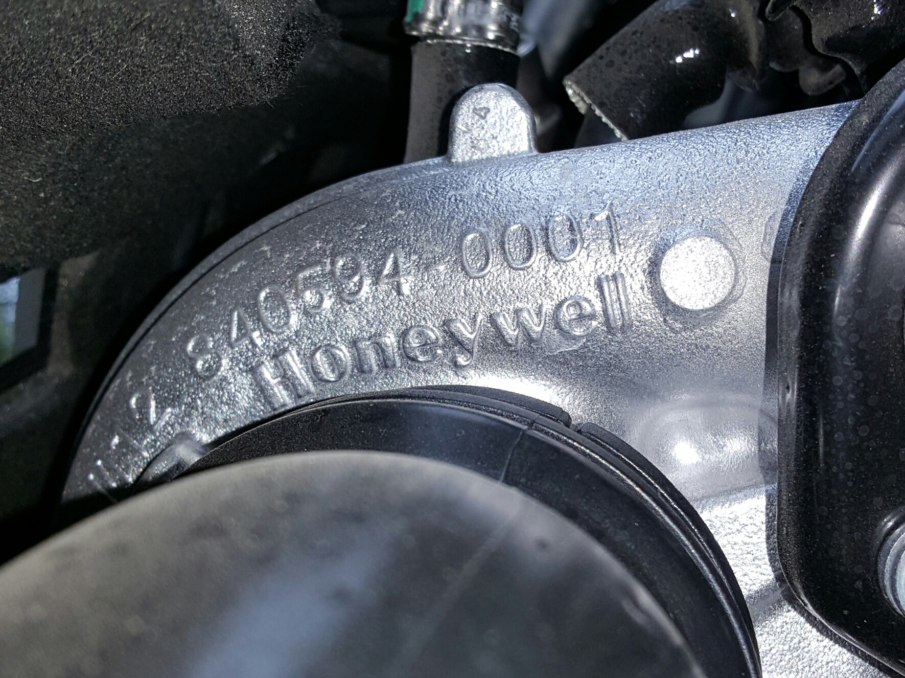

Anche io ho visto le differenze, se sul sito avessero reso disponibili le curve caratteristiche delle soffianti dei turbo, ... una occhiata alla tua e leggere che codice in rilievo sulla chiocciola riporta il lato soffiante (quello non termoisolato)?
Sulla chiocciola della turbina 210 cv il
n. e' 840584 0001
Questa la foto
n. e' 840584 0001
Questa la foto
Vedi l'allegato 3114 Vedi l'allegato 3114

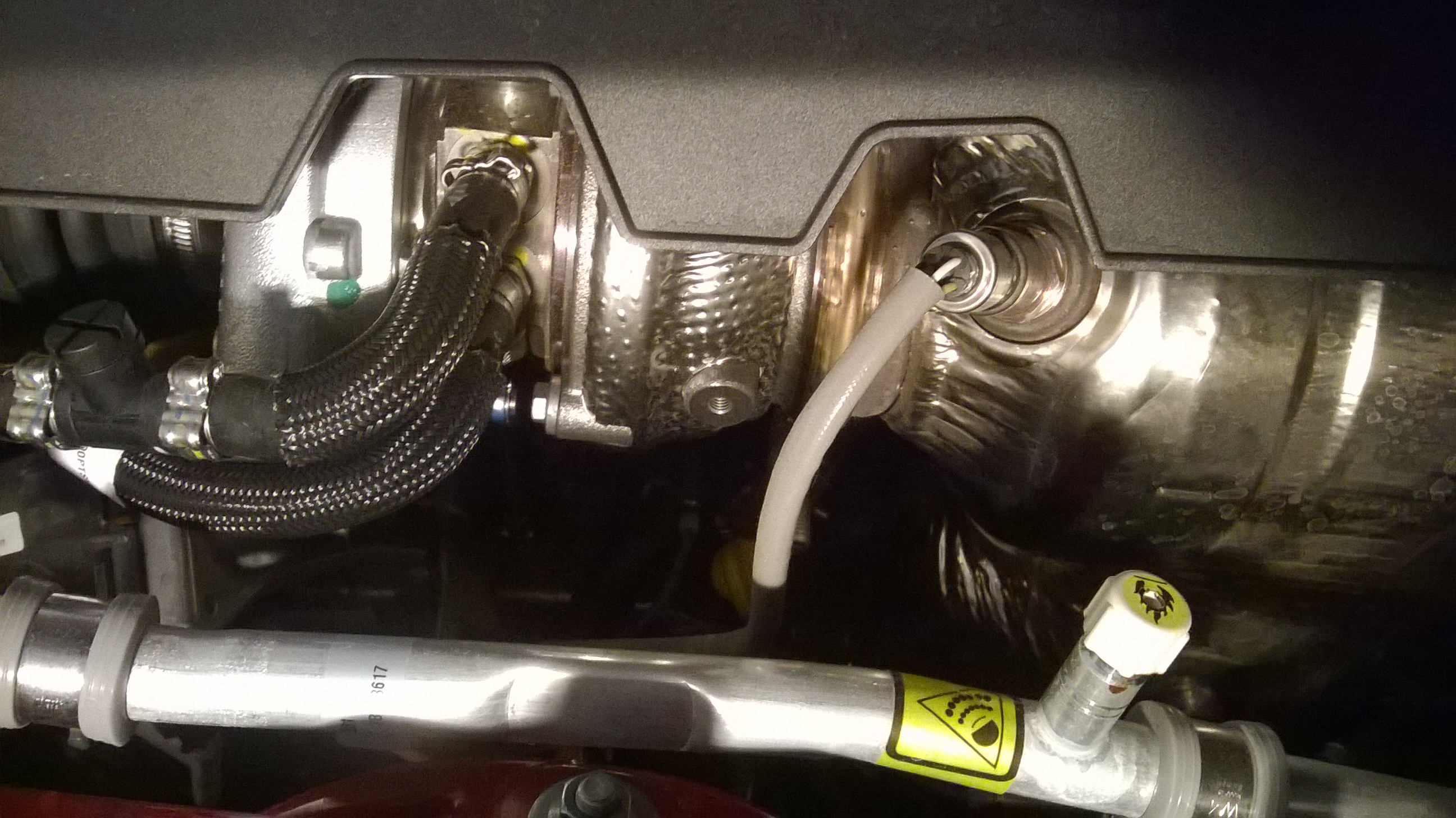

Il caso si fa interessante. Numero 840594 0001 sulla mia (150 CV) e
tubi in uscita dal corpo centrale diversi:
Tra l' altro al mio numero sul sito della Honeywell non trovo nessuna corrispondenza.
Comunque qualcosa di diverso c'e', sembrerebbe.

anche la turbina, preso a riferimento il coperchio di plastica del motore, sembrerebbe più grande
Avrebbe senso. Forse la girante lato alta temperatura e' uguale e cambia la soffiante, piu' grossa nella tua per avere maggior portata di aria compressa.
Vedi l'allegato 3116
Vedi l'allegato 3117
