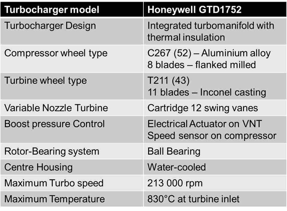

Ciao ?angelo0, ho guardato dentro al cofano della Giulia e la turbina è una Honeywell.
Dal sito della Honeywell (che possiede lo storico costruttore di turbo Garrett e che presumo produca questi componenti in Italia ad Atessa (Chieti) alla Honeywell Garret Italia Srl - e magari poi le turbine le vendiamo ai tedeschi:emoji_slight_smile::emoji_wink: il che sarebbe da ridere quando i nostrani esterofili invocano la Deutsch-Technologie), dicevo dal sito
https://garrett.honeywell.com/it/
si possono identificare i due modelli di Giulia 2.2 diesel, da 180 e 210 CV e il modello di turbocompressore sembra sempre quello, il GTD1752MVKR. Ti allego due stampe da sito da cui si vede che il modello è lo stesso e cercando in rete si trovano queste caratteristiche:
da cui si vede che il corpo centrale (centre housing) è raffreddato ad acqua. Con 213.000 rpm massimi pretendere che l' olio lubrifichi e raffreddi forse è un po' troppo, ma non sono un motorista, magari qualche esperto mi può aiutare).

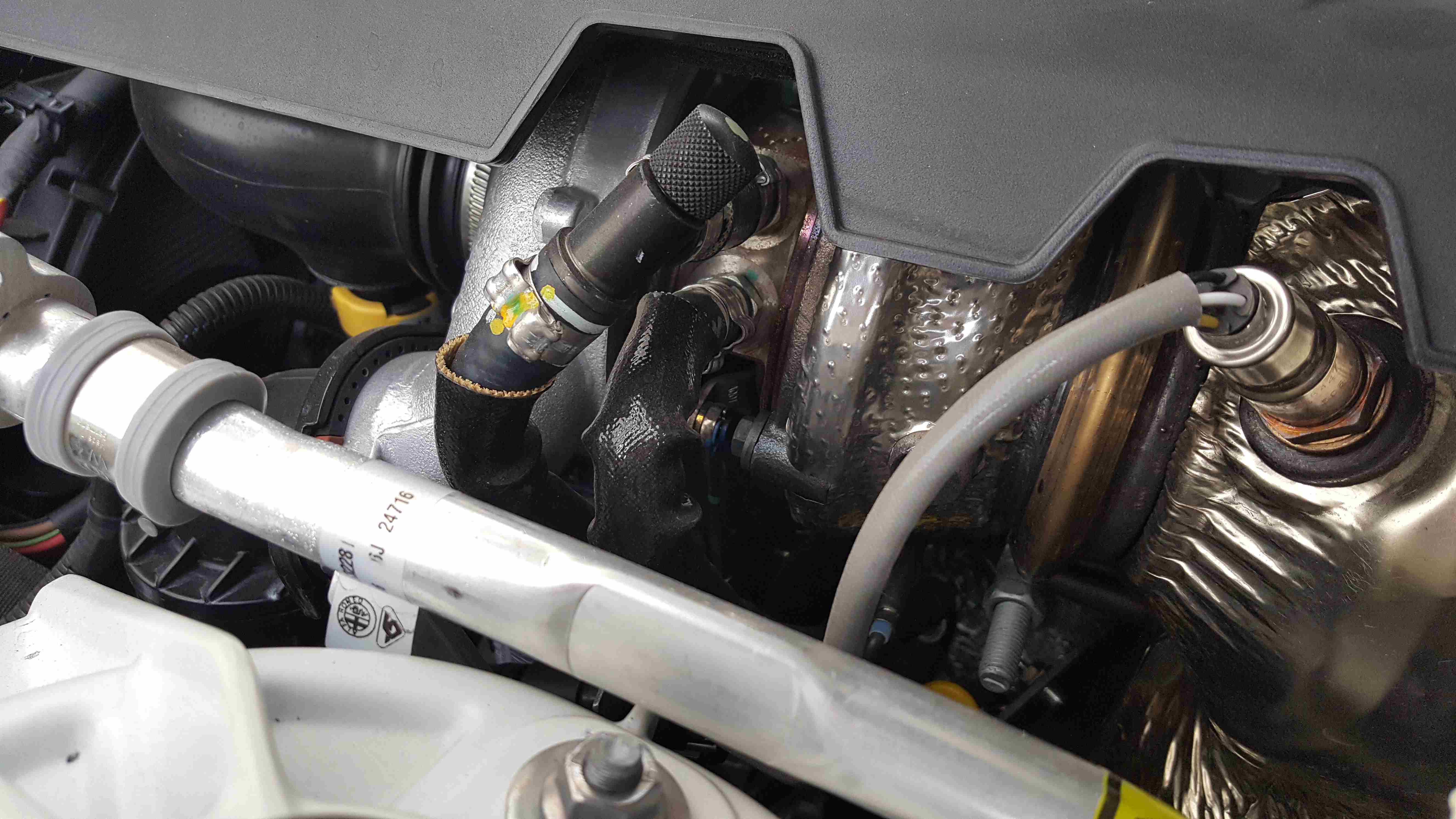

Dalla foto del mio motore si vede effettivamente che dal corpo centrale della turbina escono due tubi in gomma più adatti a circolazione di acqua che di olio, presumo (i due tubetti neri):

due modelli di Giulia 2.2 diesel, da 180 e 210 CV e il modello di turbocompressore sembra sempre quello, il GTD1752MVKR. ..
se il motore e la turbina delle 2 versioni 180 e 210cv sono...identici, da cosa dipende la diversa potenza
e, al di là dell'aspetto...legale -:) , che problemi di affidabilità/sicurezza di guida ci sarebbero a fare l'upgrade afer market?
mi correggo,
esaminando i PDF postati da Amineo61 (che ringrazio)
il modello è uguale GTD1752MVKR
ma le specifiche sono diverse
180cv
Garret part number 856473-5001s
OE part number 55279544
210cv
Garret part number 853741-5001s
OE part number 55278618
quindi le turbine sembrerebbero NON intercambiabili?
mi correggo,
180cv
210cv
Anche io ho visto le differenze, se sul sito avessero reso disponibili le curve caratteristiche delle soffianti dei turbo, potremmo capire meglio se si tratta della stessa con tarature diverse o altro.
Tu (se e quando hai tempo) riesci a dare una occhiata alla tua e leggere che codice in rilievo sulla chiocciola riporta il lato soffiante (quello non termoisolato)?
In ogni caso una regola generale e' che i turbodiesel non hanno le esigenze dei turbobenzina, di mantenere nel giusto rapporto stechiometrico aria con benzina al variare della pressione di sovralimentazione.
Il diesel e' piu' di bocca buona e (entro certi limiti) piu' portata d'aria c'e' e meglio il gasolio brucia ( mentre la benzina deve scoppiare), consuma l'O2 che gli serve e il resto amen. Viene misurata la portata solo perche' conviene immettere aria e gasolio nelle quantita' esatte possibile in camera di combustione solo per migliorare potenza e rendimento) e non pompare aria in piu' diciamo "passiva".
