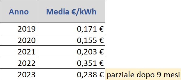

Rieccomi, dopo il lungo e discorsivo post precedente passo ai dati sintetici osservati da 1/1/2019 a tutt'oggi (ricevuto nel 2023 bollette fino al 30/9 con trend di quest'anno nettamente in discesa).
  • Fornitore A2A su utenza prima casa a Milano
  • Servizio di maggior tutela
  • Contratto da 5,5 kW (tra 3.000/3.200 kWh consumati ogni anno)
Vedi l'allegato 30418
  • picco MINIMO rilevato nei 5 anni osservati: 0,128 €/kWh
  • picco MASSIMO rilevato nei 5 anni osservati: 0,443 €/kWh
  • MEDIA rilevata nei 5 anni osservati: 0,220 €/kWh
Questo penso e spero possa effettivamente servire a tuto il forum per un confronto.
Le bollette "più cariche" sono state quelle dagli ultimi mesi del 2021 fino ai primi mesi del 2023; circa 18 mesi in cui ci sono stati anche picchi molto elevati.
