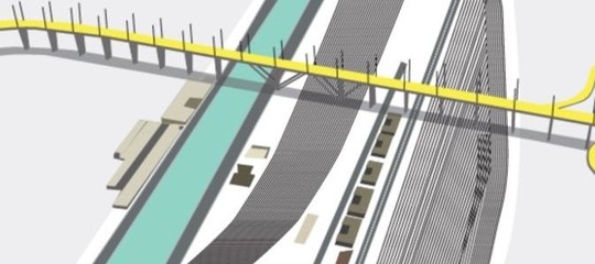

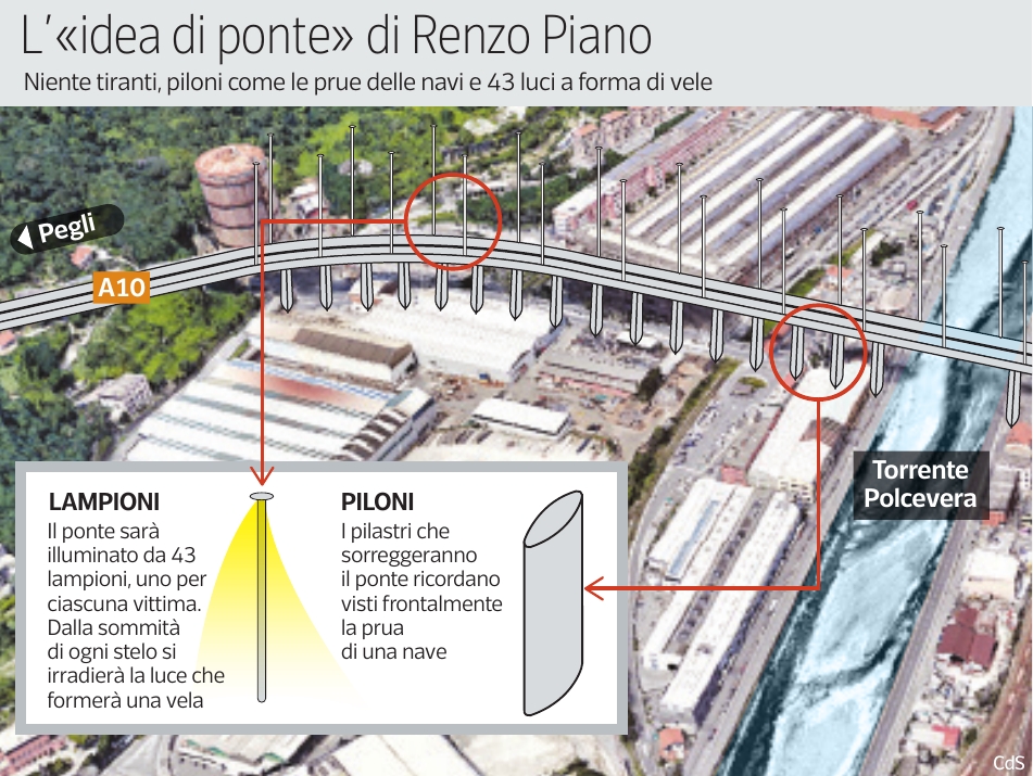

Speriamo che qualcuno dei futuri progettisti del ponte/viadotto sia un lettore del forum, gli stiamo dando un sacco di dritte..... gratis :rolleyes::D, ma a guardare le immagini in rete della proposta di Piano, sul torrente la campata è unica:
oppure

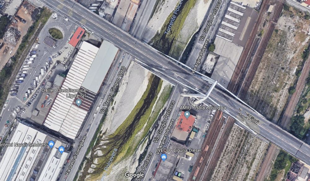

Forse il problema se lo sono posto.
Mosso da curiosità ho usato i potenti mezzi di cui dispongo da qui...
Con lo strumento misura distanza, in linea retta tra i due argini sarebbero circa 65 metri (molto circa, stimerei un errore vicino alla decina di metri).
Il progetto, o meglio il bozzetto di Piano prevede due piloni adiacenti alle vie lungo gli argini. Nella massima imprecisione di queste misure si potrebbe pensare a una campata di circa 100 metri, o appena inferiore. Riducibile con pilastri inclinati a puntone, come nel disegno di Quattroruote.
Sono quasi convinto che le aree sottostanti l'attuale ponte saranno libere dopo la demolizione, rendendo più semplice la progettazione.
