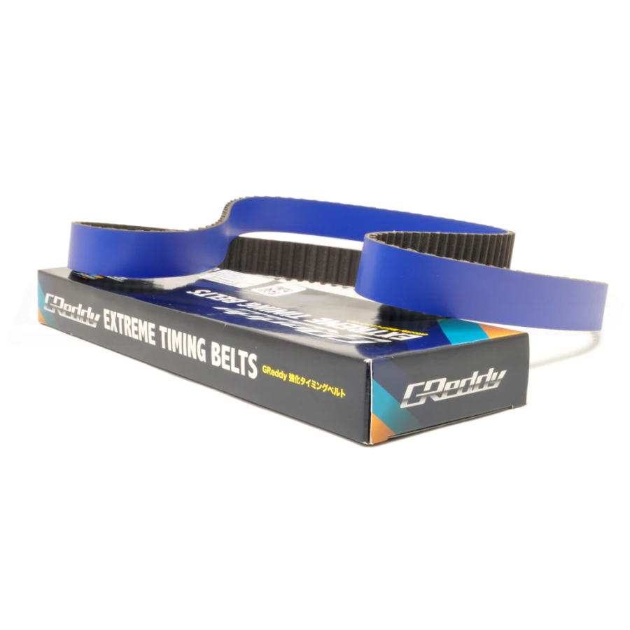

Questa è la cinghia di distribuzione in kevlar.., della Toyota Supra.., ho sentito che la Peugeot 208 Rally 4, motore turbo da 208 CV dovrebbe montare una cinghia simile..??
Me lo confermate ?
