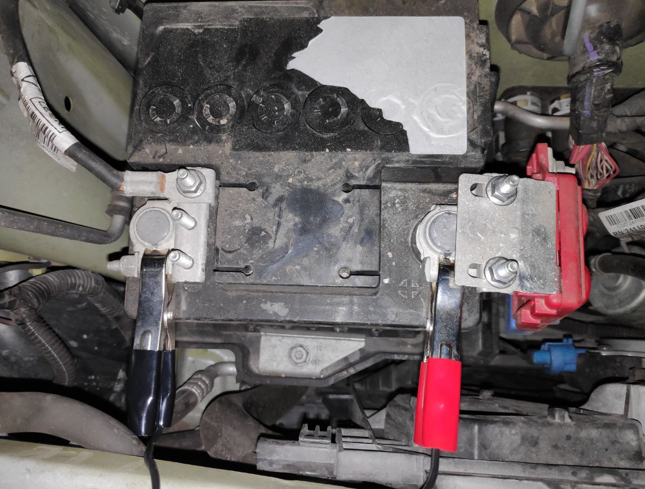

Buona sera, volevo togliermi una curiosità, questa
È una batteria originale renault?
Ha un adesivo a fascetta sul cavo negativo con una sigla RN con vari numeri ed una data mi pare 03-12-15.
L'autovettura è stata immatricolata a gennaio 2016.
Vedi l'allegato 10518
Può essere. Però è strano che non abbia adesivi sopra.

Grazie mille NEW, noto che è diversa dalla mia che inoltre non ha quel filino col morsettino sul polo negativo... Chissà cos'è...
Intanto dopo la ricaricata il difetto sembra essere sparito..
