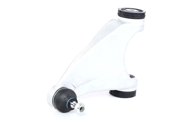

Ti dó lo stesso consiglio di Stellestrisce, di stare attento all assetto con precisasazione da controllare se fa rumore sopra i passaruore davanti. (Ti posto una foto del vero male) Personalmente ne ho avute due di 156 una 1800 Benzina e una SW Diesel. Con la 1800 ho fatto 90k km e l unico problema l ho avuto a 60K km,causa il pezzo che puoi vedere in foto che ti posto. Allora lo pagai 50 euro. Il motore busso l ho avuto con tutte e tre le cilindrate Con GTV 2500,ca166 CV con la GT 3.2l 250, e con la 164 2.0l 205CV grande motore mai avuto problemi.

Ho una Gt v6 3.2 da tanti anni, quindi molto simile nella meccanica alla tua scelta. Posso confermare, come per tutte le quadrilatero alto di quel progetto, i braccetti cagionevoli. Se senti cigolii o 'botte' dall'avantreno sono loro. Io in 94 mila km ho cambiato sia i superiori che quelli inferiori. Dopo, oltre la silenziosità, guadagni in precisione di guida. Si tratta di spese relativamente contenute se non devi fare tutto insieme. Anche i gommini della barra stabilizzatrice ovviamente con gli anni cedono. Io ho approfittato per montare le barre maggiorate della eibach. Capitolo motore come già detto è un mulo. L'unica pecca è il cambio cinghia di distribuzione... molto costoso. Io mi rivolgo ad una piccola officina autorizzata Alfa, tra cinghia pompa acqua, guarnizioni e quello che esce sul momento sono sempre più di 2k euro. Saluti
