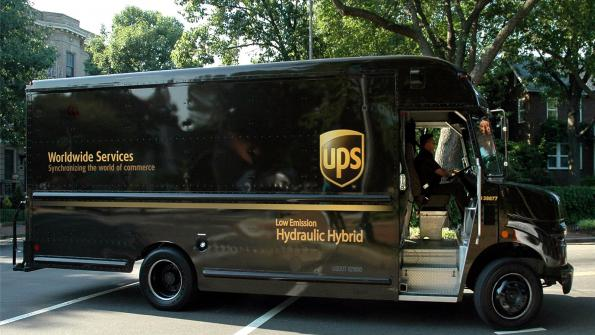

Parlavamo in altro topic che anni fa PSA aveva presentato una concept con un propulsore ibrido che lavorava con l'aria, nessuno a messo in dubbio quanto il costruttore asseriva, poi non si è mai prodotto alcuna vettura con quel sistema
Ni.
PSA non l'ha messo in pratica ma sui furgoni delle consegne di UPS d'oltreoceano l'hanno installato.
Ovviamente hanno un nome diverso, ma sempre della stessa implementazione si tratta. Viene considerato valido come soluzione per mezzi pesanti dove un sistema mild sarebbe ridicolo.
Ni.
ma la soluzione era quella ibrida con aria (che poi credo che fosse idrogeno ) ?
io ero rimasto che era tutto solo relativo ad una concept anche perche non avevano trovato partner commerciali per sviluppare la loro soluzione
Ni.
a ok...cmq era solo per dire che allora PSA aveva distribuito dei dati che erano molto positivi, ma non essendoci mai stato un modo di fare un test sono rimasti dati del costruttori, metterli in dubbio non credo che sia corretto ma neanche prenderli per ora colato
No, era un gas inerte, azoto nello specifico, l'idrogeno sarebbe stato una iattura.
io ero rimasto che era rimasto tutto solo relativo ad una concept anche perche non avevano trovato partner commerciali per sviluppare la loro soluzione
In Europa si, negli USA la musica è stata diversa, finanziato pure dallo stato!
