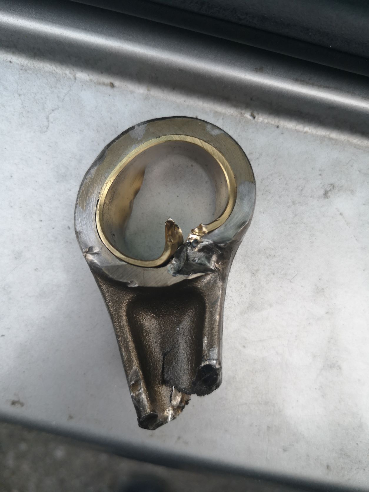

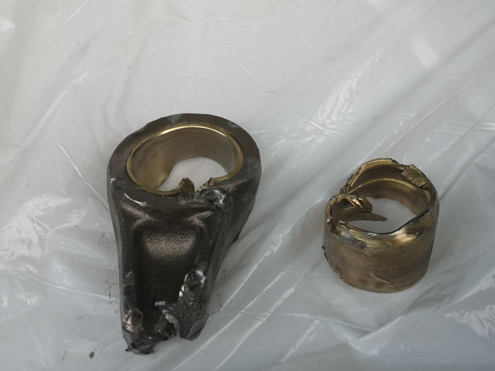

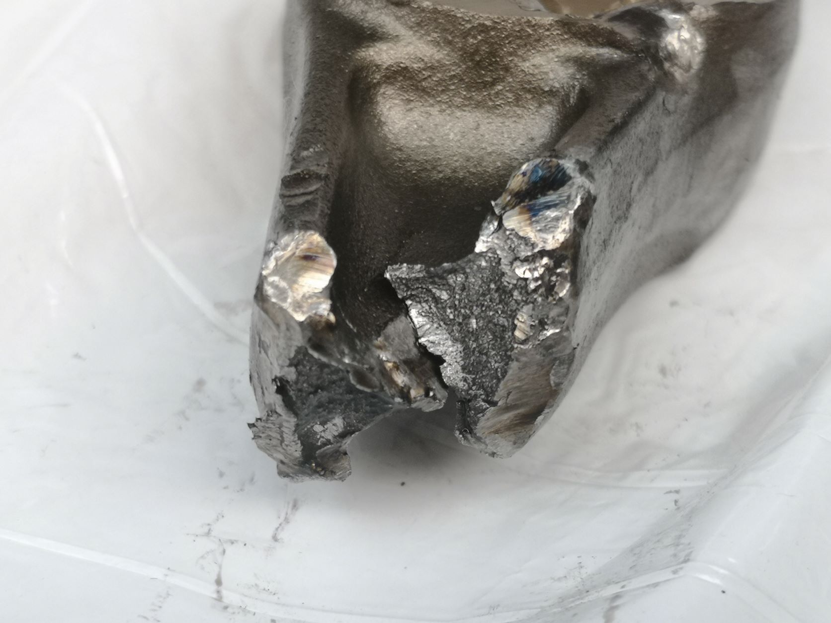

Ciao,
sono Roberto, vivo in provincia di Treviso. Sono proprietario di una Volkswagen Passat 2.0 TDI Motore BKP immatricolata 2005.
Faccio una breve descrizione sui fatti accaduti:
08/03/21 (Passat km 254.441) Faccio eseguire in concessionaria/officina ufficiale Volkswagen la sostituzione della cinghia di distribuzione e di altri lavori.
24/09/21 (Passat km 265.487) In viaggio, località Pisa, l’auto si spegne causa rottura del bullone tendicinghia. Portata dal carro attrezzi in concessionaria Volkswagen a Pisa.
27/10/21 (Passat km 265.487). Trasferimento dell'Auto dalla Volkswagen di Pisa alla concessionaria Volkswagen in prov di Treviso. Nessun lavoro eseguito dalla Volkswagen di Pisa.
29/11/21 (Passat km 265.790) Dopo circa 70 giorni, mi viene restituita l'auto. Nessun costo a mio carico. Riparazioni eseguita e rilasciata documento interno con elenco lavori fatti e ricambi sostituiti.
Preciso che il responsabile service, in due email precedenti alla riconsegna dell’auto, mi indicava la presenza di alcuni bilancieri rotti e di far eseguire una prova di tenuta della testata da ditta esterna. Ma nel documento interno, non sono presenti alcuna voce che riguarda la sostituzione dei bilancieri e di chi ha eseguito revisione e la prova di tenuta della testata. Chiedendo chiarimenti, mi indicava che si era sbagliato e che i bilancieri non si erano rotti e neanche piegati. Miracolosamente non si era danneggiato nulla.
14/12/21 (Passat km 266.324)Viaggiando in autostrada (circa 130 km/h) nei pressi di Treviso Nord, dopo un grosso rumore metallico al motore, l’auto in corsa emette un grandissimo quantitativo di fumo. Una volta fermo, dal cofano del motore per parecchi minuti ha continuato a fuoriuscire del fumo e si sentiva un grossissimo odore di olio bruciato. Nuovamente soccorso con il carroattrezzi, vengo portato nuovamente dal concessionario.
Quindi, solo dopo 15 giorni, avendo percorso meno di 600 km mi sono ritrovato nuovamente l’auto in officina. Ma questa volta, con un danno molto più importante, motore distrutto. Secondo Officna VW, la causa di tutto è stata una rottura di una biella. E sempre secondo loro, questo evento è da considerarsi non imputabile ai lavori eseguiti 15 giorni prima da loro.
In oltre solo nei giorni successivi, guardando bene il documento interno emesso da Officina VW a seguito del lavoro eseguito in garanzia, ho notando che per la riparazione hanno utilizzato alcuni ricambi NON originali Volkswagen. Non ho mai autorizzato all’installazione di quest’ultimi. Di seguito, riporto i suddetti ricambi utilizzati:
1) DRM032R Descrizione: Guarnizioni Kit Iniettori
2) 20026413B Descrizione: Paraolio 32x47x10
3) ebay Descrizione: Kit Rev. Testata
Noto anche, che in fattura non è presente nessuna sostituzione di ricambi che possano aver determinato la necessità di una scomposizione testata, di eseguire la revisione, ricomposizione e prova di tenuta della testata.
Non può distruggersi un motore Volkswagen, in questo modo, dopo 15 giorni da un intervento alla distribuzione e avendo percorso meno di 600 km. Sicuramente i due eventi, rottura della distribuzione (primo evento) e rottura della biella (secondo evento) sono collegati!!
AIUTATEMI, poiché vorrei capire cosa è successo al mio motore, e come posso far riconoscere le proprie responsabilità ad un officina/concessionaria Volkswagen.
Vi allego qualche foto, ma ne ho tantissime altre.
grazie

Ciao Roberto e benvenuto, sto pensando che sei uno dei pochissimi a non aver avuto danni in seguito alla distri andata fuori fase, quindi non riesco a collegare con la rottura della biella, se si fossero piegate le valvole e magari rotto un pistone direi che non era il caso di riparare un motore con tutti quei km, ma qui non era successo, quindi con sommo tuo dispiacere ho paura che abbiano ragione loro...

Dopo la rottura della distribuzione, tenendo presente la tipologia del motore, è possibile non aver nessun danno al motore?
Situazione attuale; la biella rotta è quella del pistone n.1. Il pistone 1 è rimasto più basso della normalità. Oltre la biella rotta, è stato sradicato lo spinotto del pistone.
Qual'è stato secondo voi la progressione degli eventi?

Buongiorno Roberto,
ho letto tutta la tua Odissea ... ho lavorato fino al 2015 in VW, qualcosa mi è capitato, una domanda: hai per caso fatto la riparazione alla pompa dell'olio?
Buongiorno Marco,
Si la pompa dell'olio è stata riparata tanti anni fa....vado a memoria 2014....con la modifica dell'alberino esagonale.
Cmq si è già visto che il danno non è dovuto alla pompa, che tra l'altro è stata distrutta anch'essa da biella.
Sul cilindro non c'è nessun segno del pistone...
La modifica della pompa dell'olio è pur sempre una modifica che sicuramente non hai fatto in concessionaria, è una modifica non autorizzata da VW, si va metter mano ai contralberi, direttamente collegati alla biella.... (VW prevede la sostituzione con un altro sistema di trazione) sicuramente la concessionaria lo sa e sarà argomento davanti ad un eventuale giudice che tireranno fuori e darà vantaggio a loro.
Non si saprà mai se la biella si sarebbe rotta anche senza l'evento di prima.
hai detto che sulla canna del pistone non c'è alcun graffio, rafforza ancora la loro non colpevolezza, in quanto se la biella fosse stata storta la fasce elastiche avrebbero toccato e rigato minimamente.
Sul diesel che ce una compressione elevata sarebbe andata male da subito....
con questi 2 argomenti la concessionaria è tranquilla di avere il culo parato.
poi come detto la verità non si saprà mai.
25%conc-75%doveva rompersi, buttata la....

Dipende che modifica ha fatto, io sulla mia ho fatto sostituire tutto il gruppo contralberi/pompa olio in concessionaria e mi hanno messo quello modificato da loro con alberino lungo e comunque quel pezzo non è collegato con le bielle,sono collegate all'albero motore
Per il resto quando si rompe la cinghia i pistoni battono sulle valvole e la botta si ripercuote anche sulle bielle.....è una coincidenza che si sia rotta la biella? Bisogna dimostrarlo....
