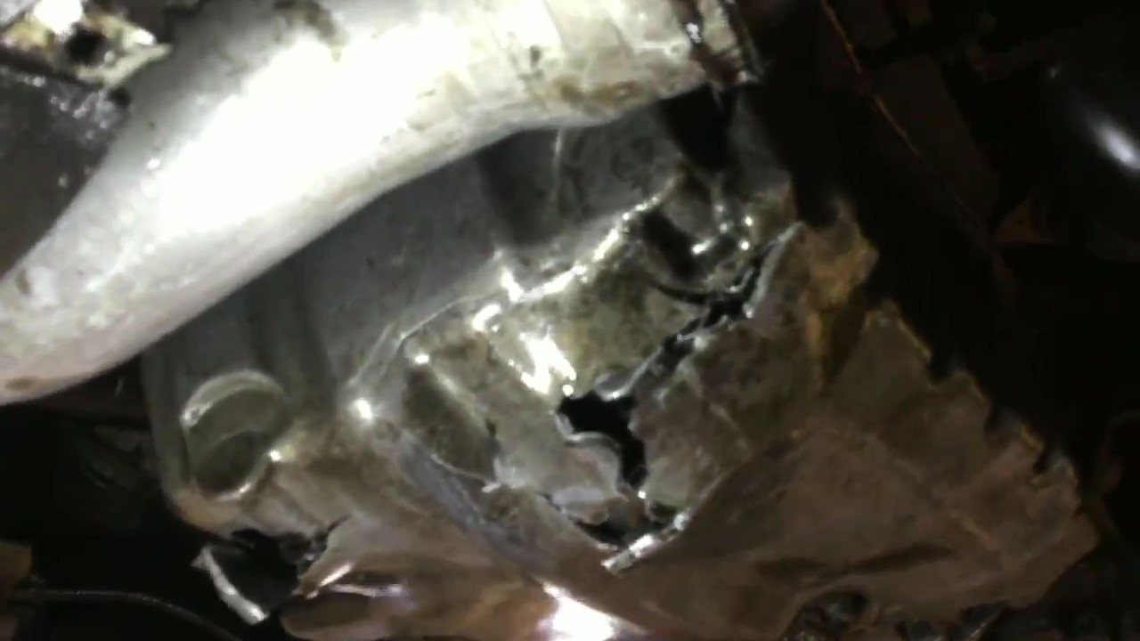

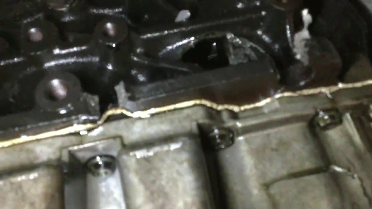

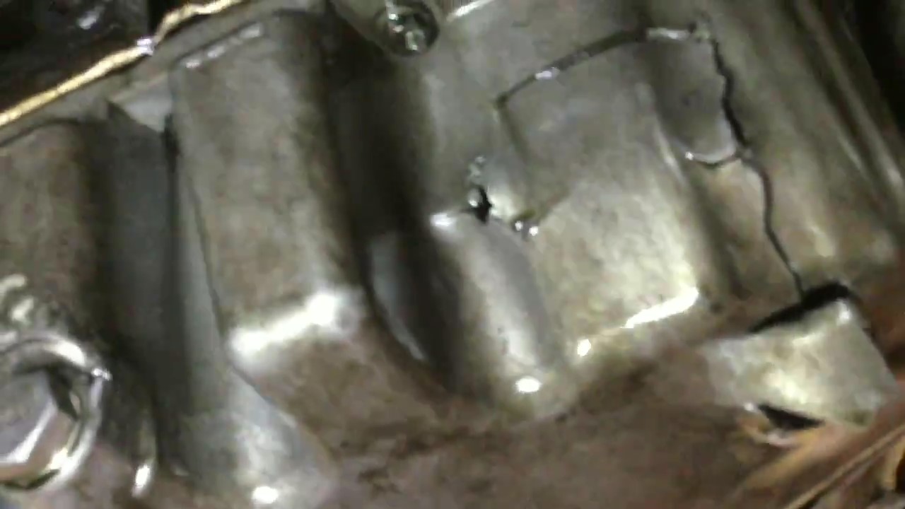

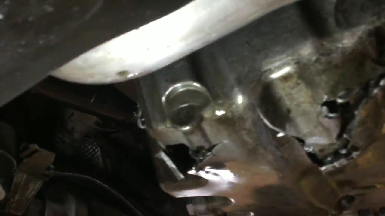

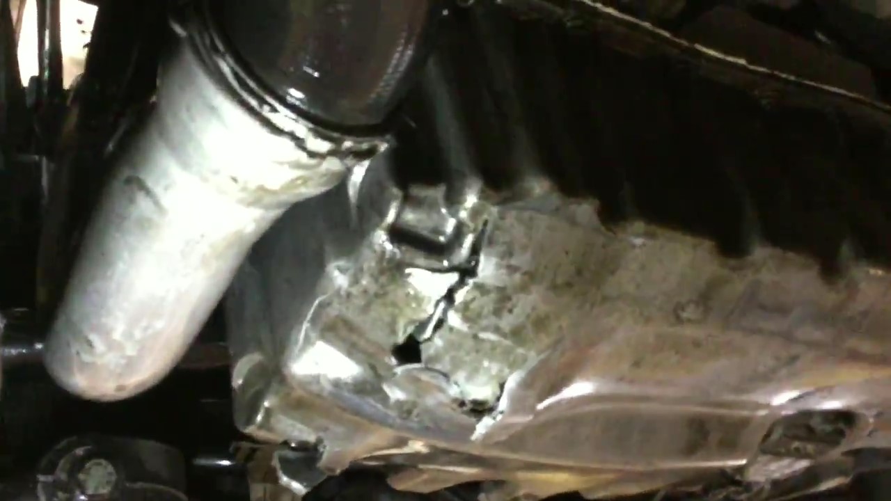

Forse per controllare se qualche valvola si era piegata, anche impercettibilmente, da un contatto col pistone. A sua volta il pistone potrebbe essersi incrinato nella zona spinotto provocando la rottura di tutto il complesso pistone, spinotto, biella.
Anche l'albero motore potrebbe essersi danneggiato.
Sono solo congetture, solo un tecnico, con i pezzi in mano, saprà dirti cosa sia successo.
un controllo che si potrebbe fare è smontare la testata e vedere i pistoni in che condizioni sono. Se all'epoca è stato sostituito qualcosa dal colore lo si vedrebbe che è nuovo e allora puoi contestarlo se in fattura non c'è. Se si vede un bel impatto delle valvole allora si che la biella può essersi incrinata in quel momento.. e anche li c'è margine per ragionarci. Tutte chiacchere da bar siamo chiari ma tutto può aiutare...:emoji_muscle:
Ecco alcune foto, scusate ma la qualità non è ottima...sono state prese da un video.
