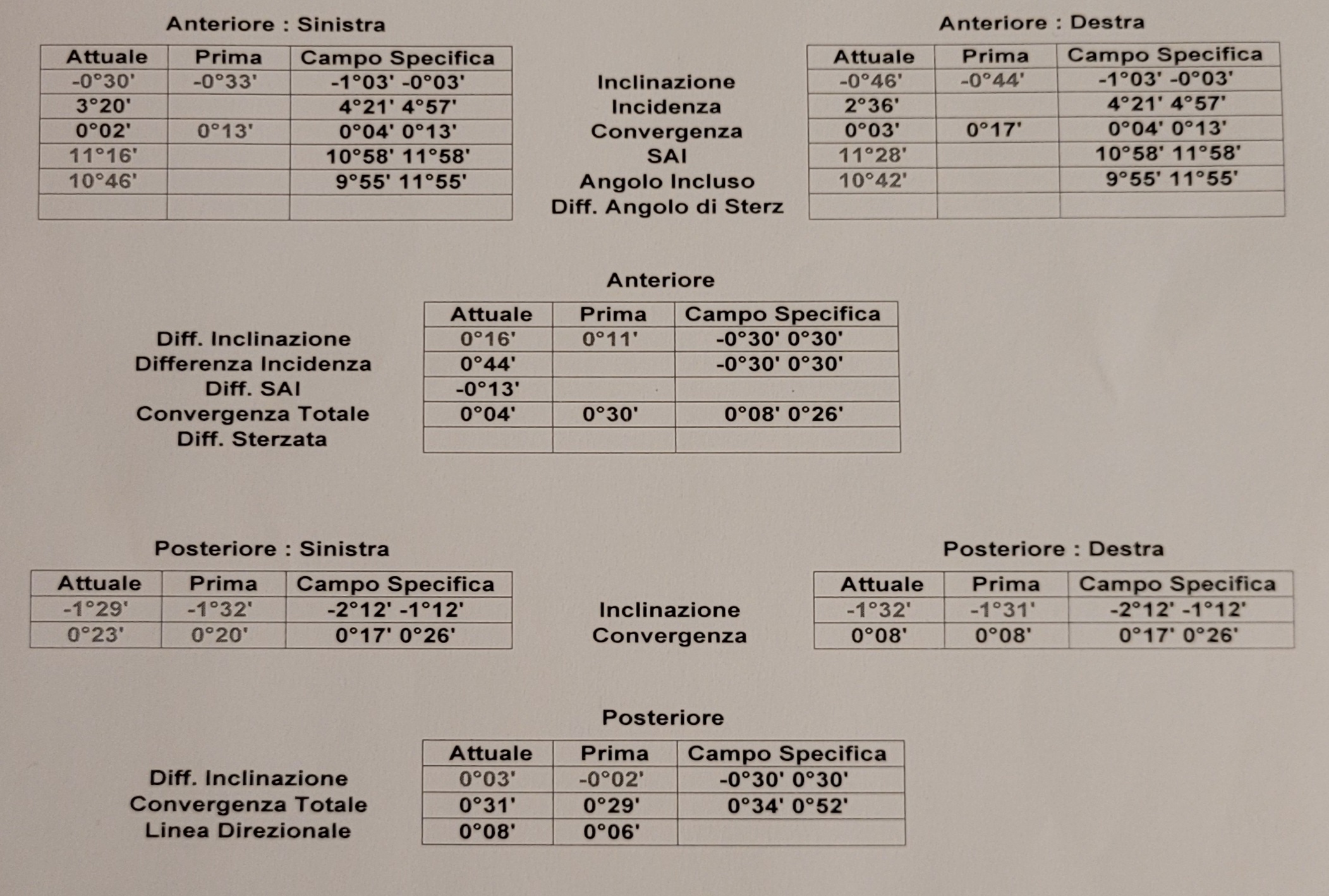

A questo punto penso che procederò alla sostituzione delle 2 gomme anteriori con altre 2 gomme estive, chiedendo al gommista 2 ruote quanto più compatibile con quelle posteriori.
Poi sotto suo consiglio chiederò se è necessario effettuare una convergenza e/o campanatura.

Signori e signore, ecco a voi...
Non so se siano giudicare se siano bilanciamenti drastici
Ps: non riesco ancora a caricare link
