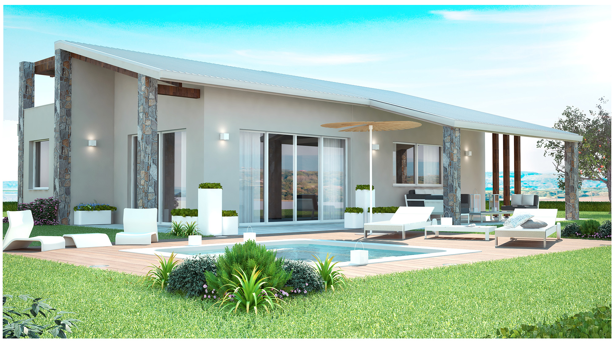

Noi siamo progettisti e stiamo realizzando alcune case in classe A4 con l'azienda
Ci troviamo molto bene, sono persone serie e competenti specialmente il titolare sempre disponibile.
Vi lascio il sito e vi allego un esempio delle loro case.
Buona serata a tutti.
Enzo
