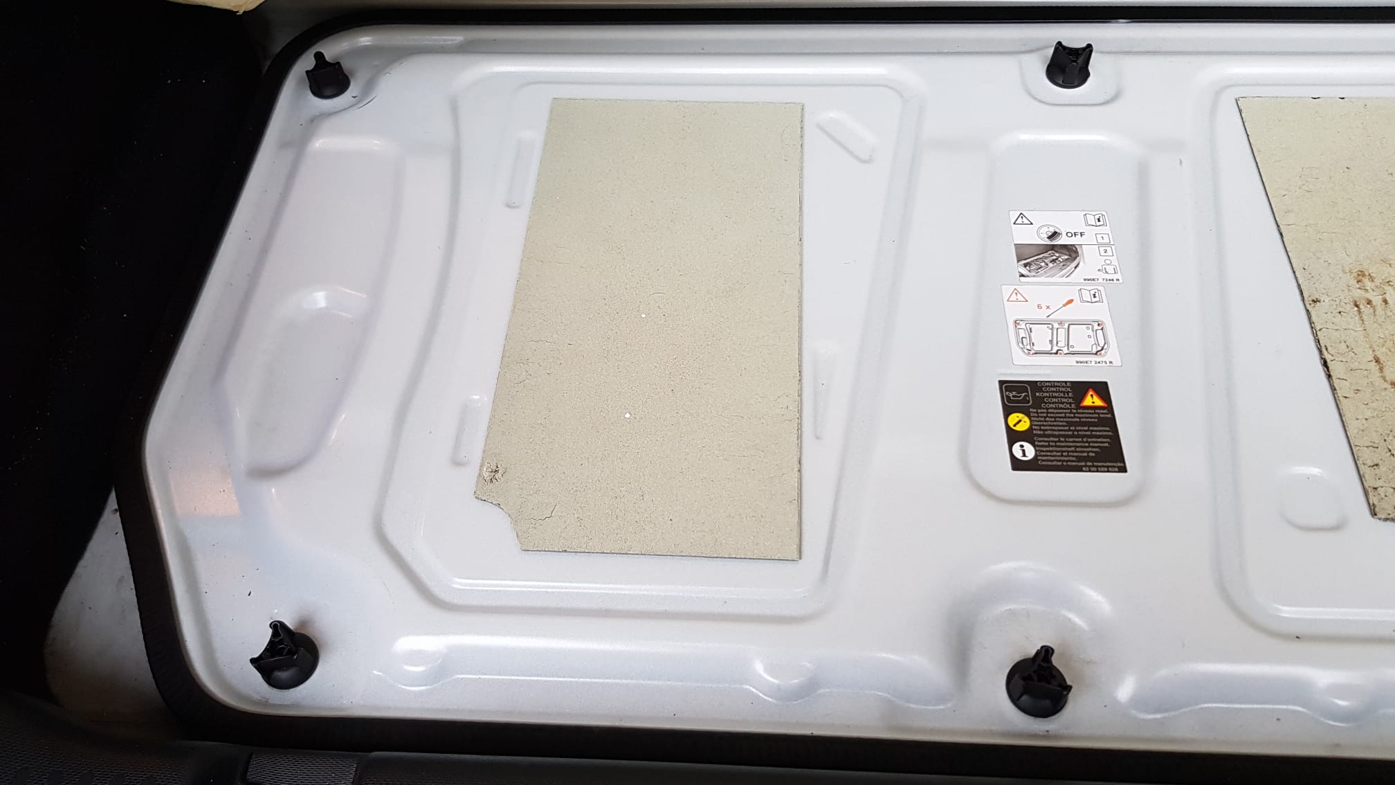

Con il restyling devono aver cambiato i bulloni.
I miei sono così e si svitano facilmente a mano.
Non capisco perchè li abbiano sostituiti...
