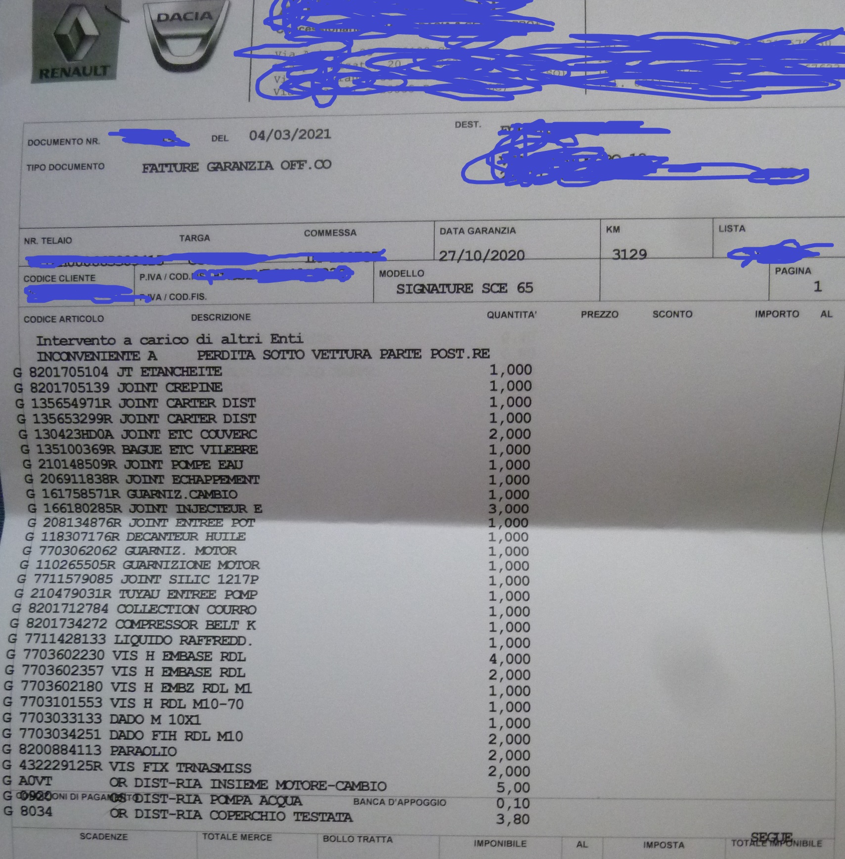

Vi posto le immagini del report dei lavori che mi hanno dato in Renault.

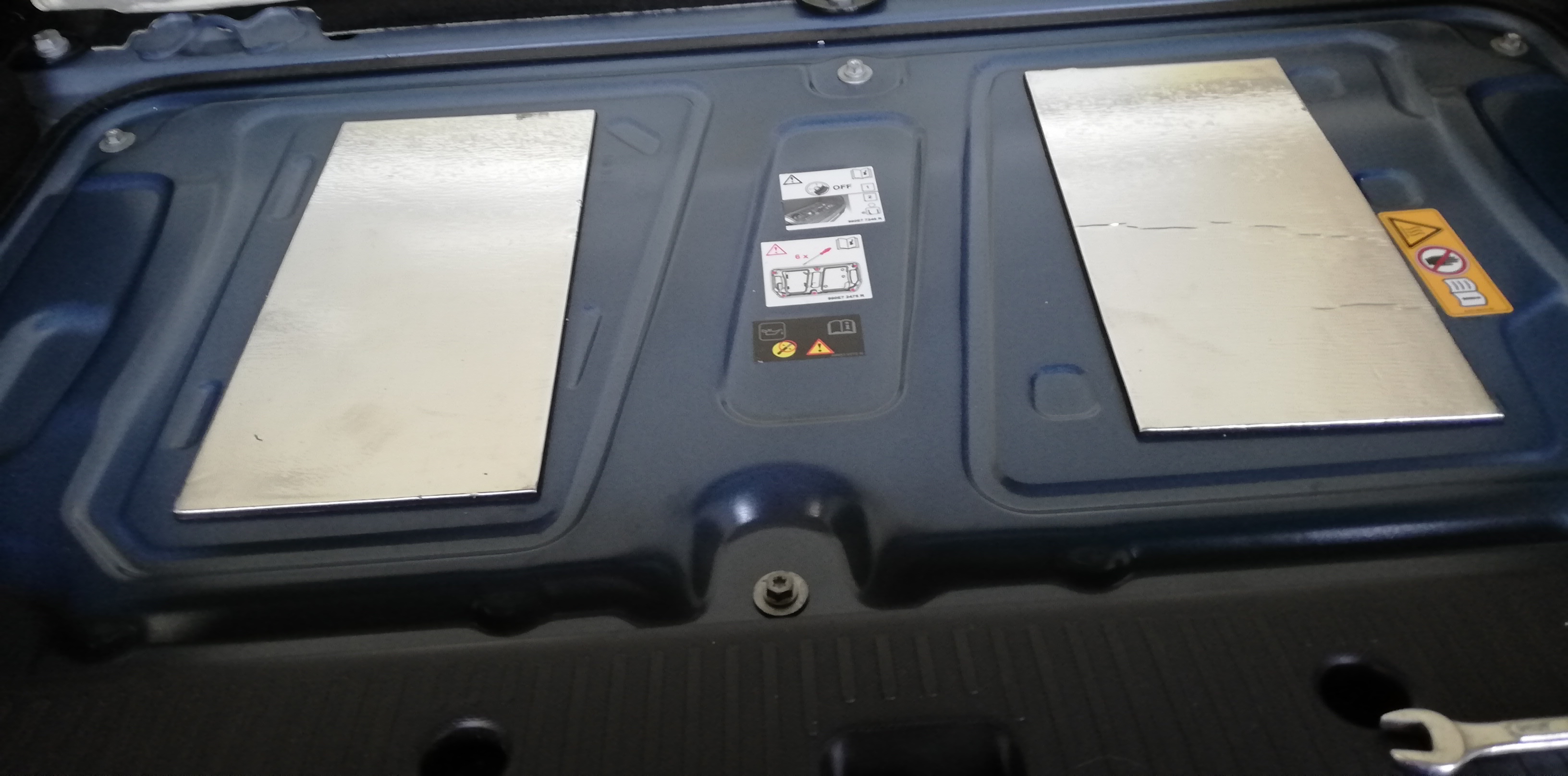

L'olio oggi non sono riuscita a controllarlo perché ho scoperto che per poterlo fare devo svitare 6 bulloni che tengono il "coperchio" sotto al baule e... Devo cercare una chiave inglese adatta

Si svitano a mano, non ho mai usato nessuna chiave.
Se fanno molta resistenza premi con una mano sulla paratia in metallo e si sbloccano
sembra una cosa posticcia... mi viene in mente che la 500 giardiniera aveva un'apertura comodissima sull'astina!! Atri tempi...
Alla fine sembra complicato, ma dopo che lo fai due-tre volte diventa più intuitivo di cercare la leva di sblocco sul frontale, che è in posizione sempre più nascosta (e sporca). Una volta rimosso il tappetino è tutto in bella vista.
Comunque qui spiega come aprire i due vani.
Ho provato e non sono riuscita. Dalle "info" indica di usare un cacciavite... Io ho provato con chiave inglese ma non ho forza... Lunedì vado dal meccanico vicino a casa e chiedo a lui di verificare l'olio

ci vuole una chiave da 10... si vede che li hanno stretti bene, comunque per me è inammissibile che per guardare l'olio bisogna avere il bagag. vuoto e una chiave a portata di mano e svitare e riavvitare 6 bulloni
Esatto! Anch'io sono allucinata da questa cosa. Praticamente ti obbligano ad andare da un meccanico... :(
