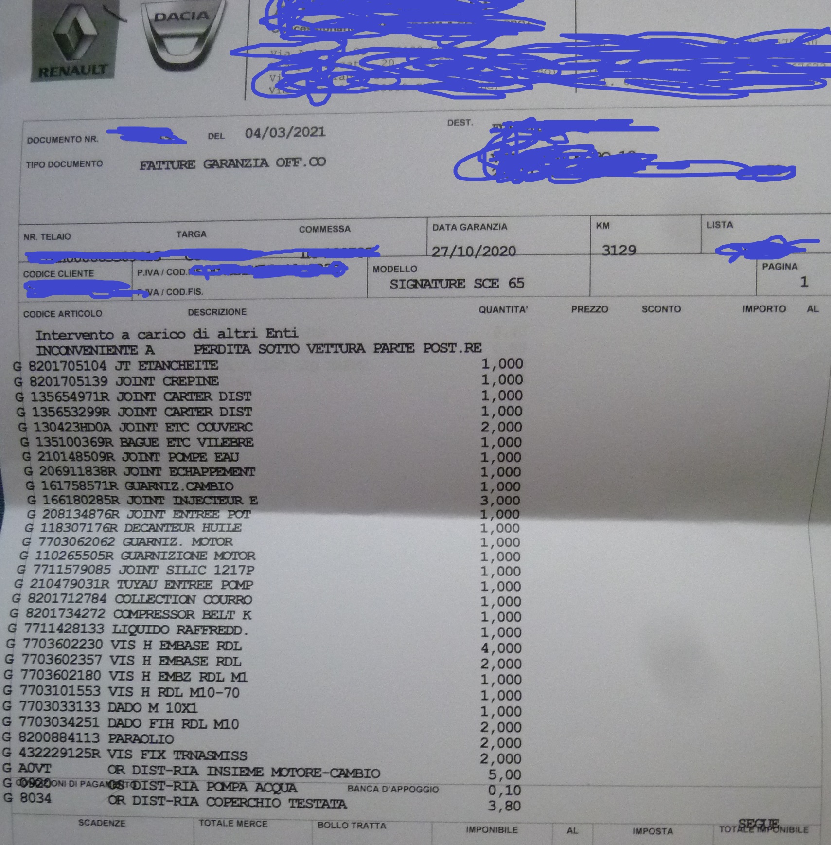

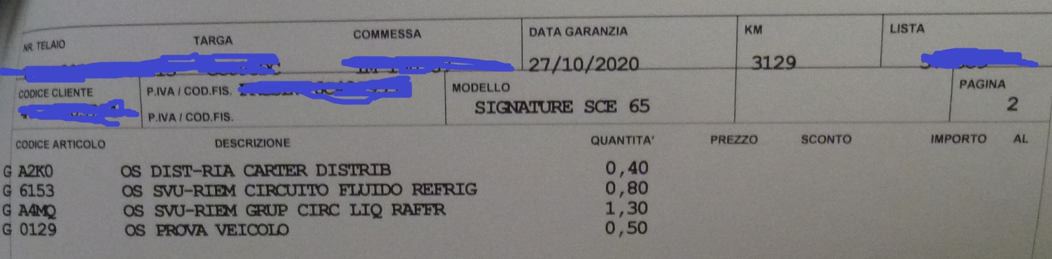

Vi posto le immagini del report dei lavori che mi hanno dato in Renault.
Oggi ho provato un po' la macchina. La perdita fortunatamente non c'è più ma quando mi fermo, dopo aver circolato per un po (almeno 15/20 minuti in città), quando mi fermo, all'esterno, da dietro, lato sinistro si sente ancora odore di brucio/plastica calda... Vedi l'allegato 17249 Vedi l'allegato 17248
Tornando al quesito iniziale... cosa ne pensate dell'intervento fatto e del fatto che la macchina continui ad emettere quell'odore di brucio/plastica calda? Da Giovedì pomeriggio ad oggi ho fatto più di 100km (in più riprese) per provare la macchina...
a questo punto dovrebbe poi anche smettere, se hai un mecca di fiducia io gli farei dare un'occhiata che controlli che in garanzia non abbiano fatto qualche asinata...
E' quello che penso anch'io... ma a questo punto cambio officina renault... Dove hanno fatto il lavoro oltre a dire che non sentono l'odore, mi hanno anche detto che "le macchine con il motore dietro possono fare odore anche per sempre".... :emoji_angry: No comment

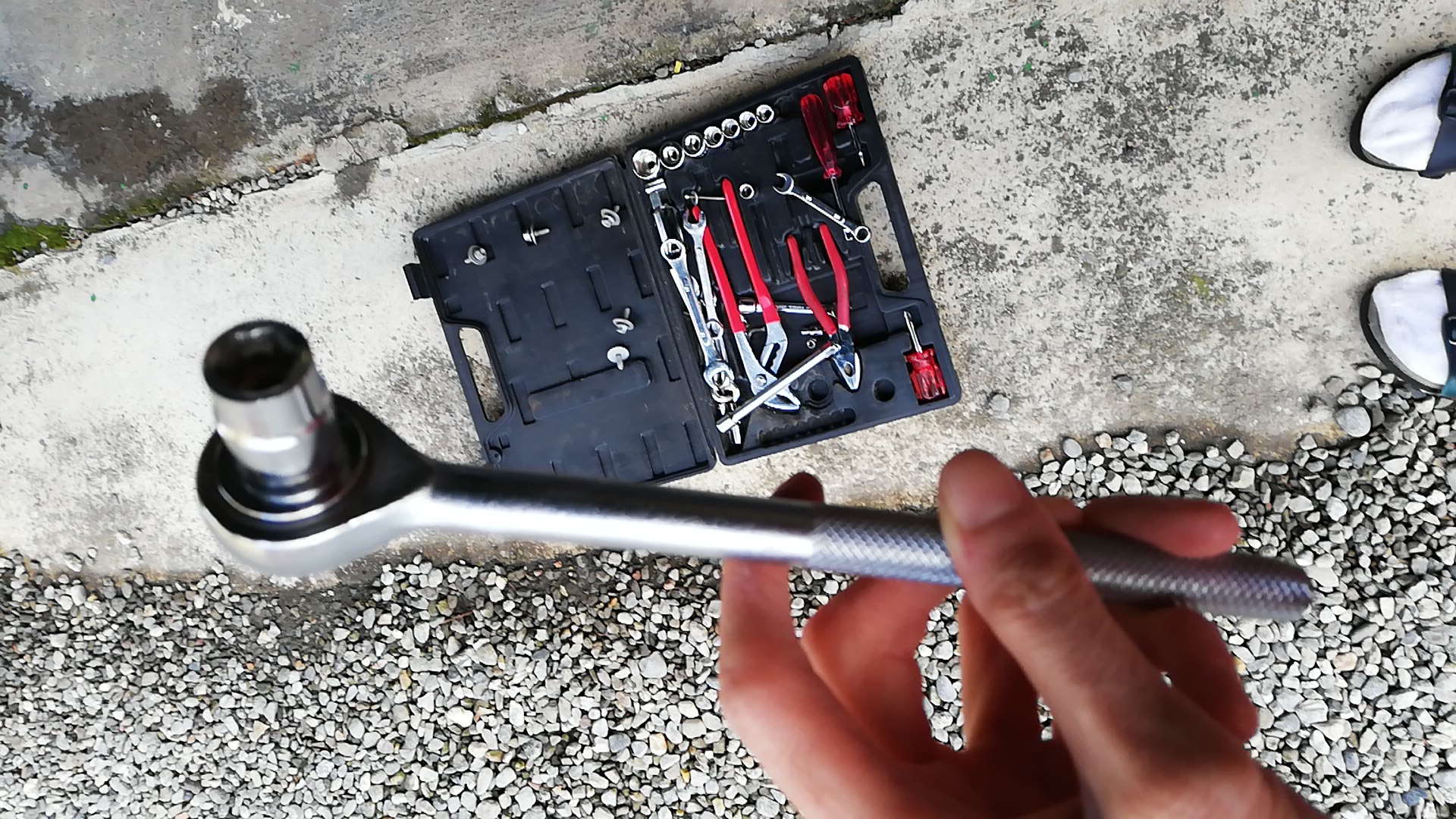

Sono riuscita ad aprire il "coperchio" ed a fare il controllo dell'olio. E' appena sotto al livello massimo quindi per ora ok. Lo terrò monitorato almeno una volta alla settimana e intanto vedrò se quell'odore sparisce o meno...
bravissima, l'hai aperto con una qualunquissima chiave penso, più che a tempo controllalo magari ogni 500 o più km per i primi tempi e facci sapere come va...
L'ho aperto con questo
