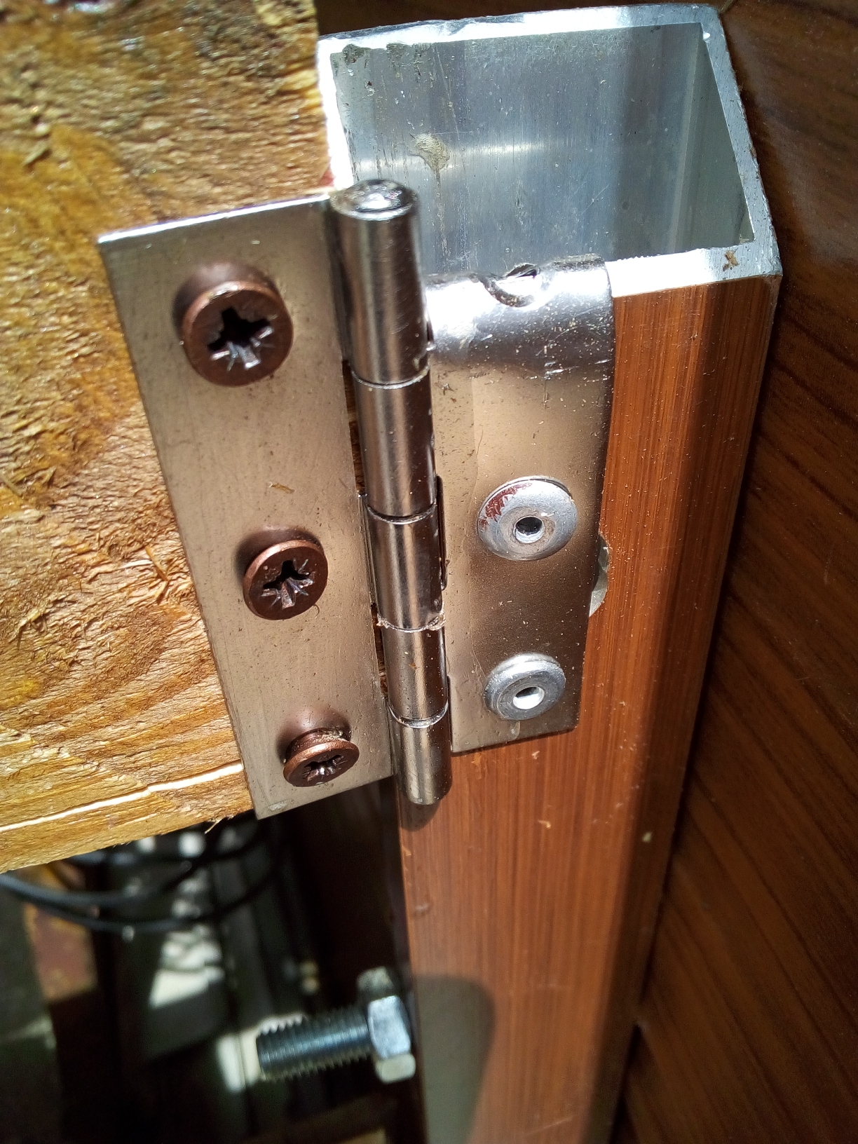

ma hai forato il tubo quadro o la cerniera? Perché ho il sospetto che quest'ultima sia di inox, e l'inox è un brutto cliente anche con gli strumenti corretti.
Comunque se hai fatto, bene.
Da come è piegata, direi che è quello che il compianto agricolo senior definiva "fero de me**a".... ossia, roba che si fora (o meglio, il cui foro si allarga, essendo già fatto), con qualsiasi cosa abbia una punta che gira. Se ha difficoltà lì, temo che per il nostro amico sia giunto il momento di comprare un trapano nuovo......
Intendi che il motore del trapano ha perso potenza? Però anche sotto sforzo non rallenta mai...
Non lo so, non riesco a capire. Dai sintomi che descrivi, se il trapano gira anche sotto carico il motore c'è ancora, quindi se non xe pan, xe poenta, se non è il trapano è la punta.... ma se dici che la punta è nuova, a questo punto o l'hai surriscaldata e ha perso il filo, o non so cos'altro pensare. Considera comunque che a rovinare una punta anche buona bastano pochi secondi di uso non adeguato.
Ok. Quasi quasi tengo questo vecchio trapano. Con cosa posso raffreddare la punta mentre taglio?
