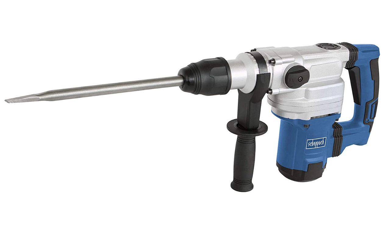

con questo (129 €)
Ho fatto un foro da 28 mm, lungo quasi un metro, in un muro in cls armato ... ci avrò messo 30-45 minuti non ricordo e diversi litri di sudore, ma ho forato.

con questo (129 €)
Vedi l'allegato 13589
