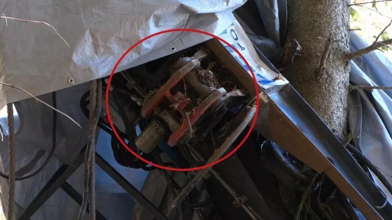

Ci sono 7 giorni di video di diverse telecamere. Purtroppo se quanto sta emergendo (vedi foto sotto) fosse riscontrato ...
Eh insomma ... quanto spiegato su un giornale come ipotesi, lascia pochi dubbi, data la foto molto corrispondente al disegno.
Almeno uno dei motivi potrebbe essere chiaro.
Dopotutto non parliamo di un aviogetto o metri cubi di cemento armato.
Tre arresti nella notte, l’accusa è di aver volontariamente bloccato o alterato il sistema di frenata emergenza per aggirare un altro problema tecnico, nella convinzione che la fune traente mai si sarebbe potuta rompere.

Da Repubblica.it:
«C'erano malfunzionamenti nella funivia, - ha spiegato l'ufficiale - è stata chiamata la manutenzione, che non ha risolto il problema, o lo ha risolto solo in parte. Per evitare ulteriori interruzioni del servizio, hanno scelto di lasciare la 'forchetta', che impedisce al freno d'emergenza di entrare in funzione».
