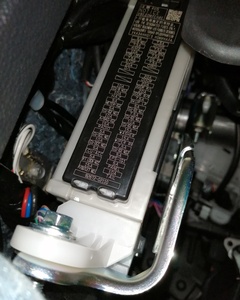

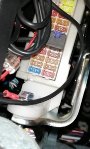

Uno dei fusibili interessati è quello wiper rr, Allego foto, la tensione è presente solo con servizi inseriti. Personalmente ci alimento la dashcam.

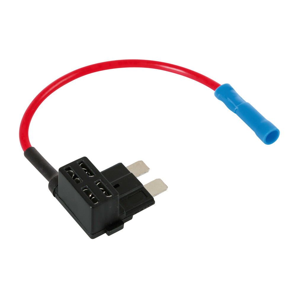

Dipende da come vuoi collegarti, se prima o dopo il fusibile originale a seconda di come lo giri, tra l'altro porta 2 fusibili, l'originale e quello che potregge il carico aggiunto.
Soprattutto è tutto rimovibile senza lasciare segni.

No, mi spiace. Un positivo fisso ce l'hai sulla obd e sicuramente su qualcuno dei fusibili in foto ma non ricordo quale.

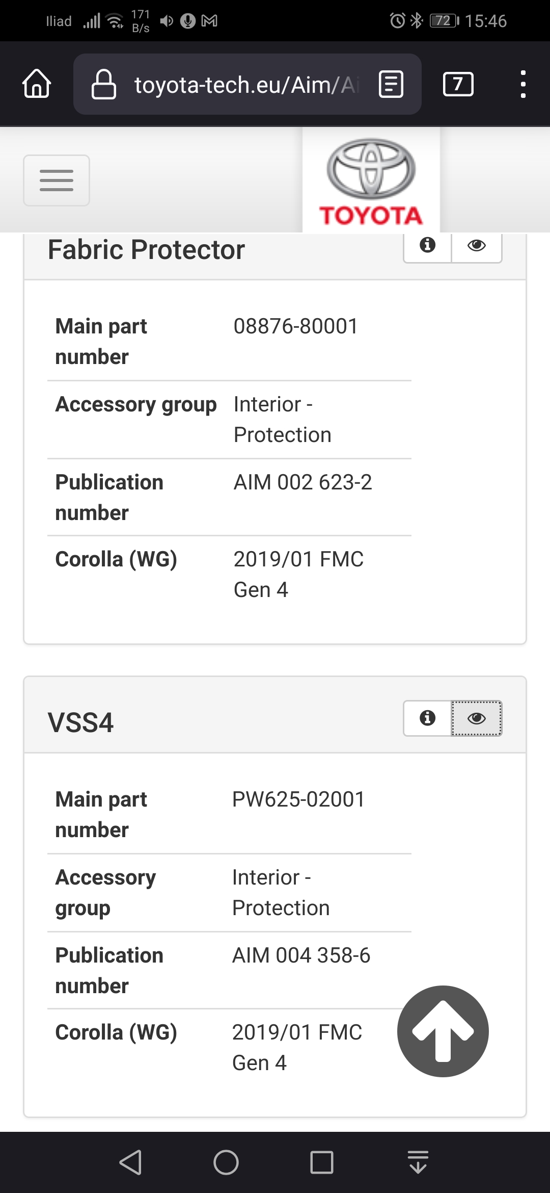

Le istruzioni di montaggio scaricabili liberamente da Toyota-tech dell'antifurto originale TSS4, magari, possono ispirarti, purtroppo sono troppo grandi e non posso allegarle.

Posso chiederti la cortesia di scrivere il link alla guida? Sul portale toyota non riesco a trovarlo. Grazie mille
Sulla Subaru c’era un polo dedicato nella scatola fusibili. Sulla Stelvio per alimentare la dashcam ho messo un rubacorrente sullo slot del lunotto termico e ci ho messo un fusibile da 3A (mentre ovviamente la linea del lunotto resta con il fusibile originale)
