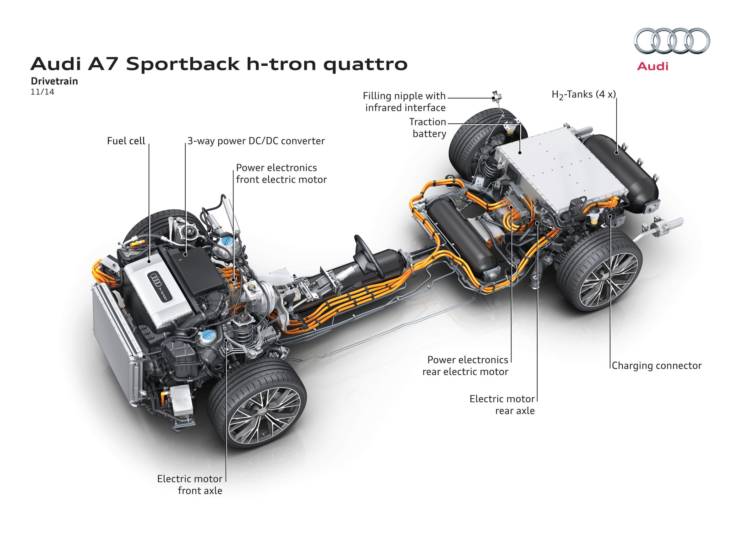

Ho visto recentemente un sistema ibrido fuel cell/plug-in. In assenza di idrogeno può essere caricato alle colonnine. Potrebbe essere interessante, se lo trovo lo ri-posto.
Audi H-tron è concepita cosi.
