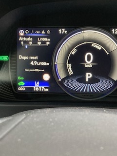

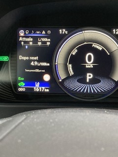

Ecco come appare l'indice del consumo istantaneo sulla mia (MY 23),
è quell'indice 0-10-20-30.
Freccia dx/sx per selezionare il menù, freccia alto/basso per visualizzare le info desiderate.
ehhh ...niente: a me manca quella barra numerata.
Però ho trovato qualcosa che può essere assimilato al "consumo istantaneo" tra le info disponibili del display del multimediale. E ho notato, per cui non ha alcuna valenza scientifica nè pseudoscientifica, in autostrada , in ECO, in scia a qualcuno attorno ai 90km/h un consumo +/- istant. di ~22km/l, mentre a 130 col ACC in aria libera di ~15km/l (cosa che già sospettavo, ma mi serviva un qualche tipo di riscontro immediato) .

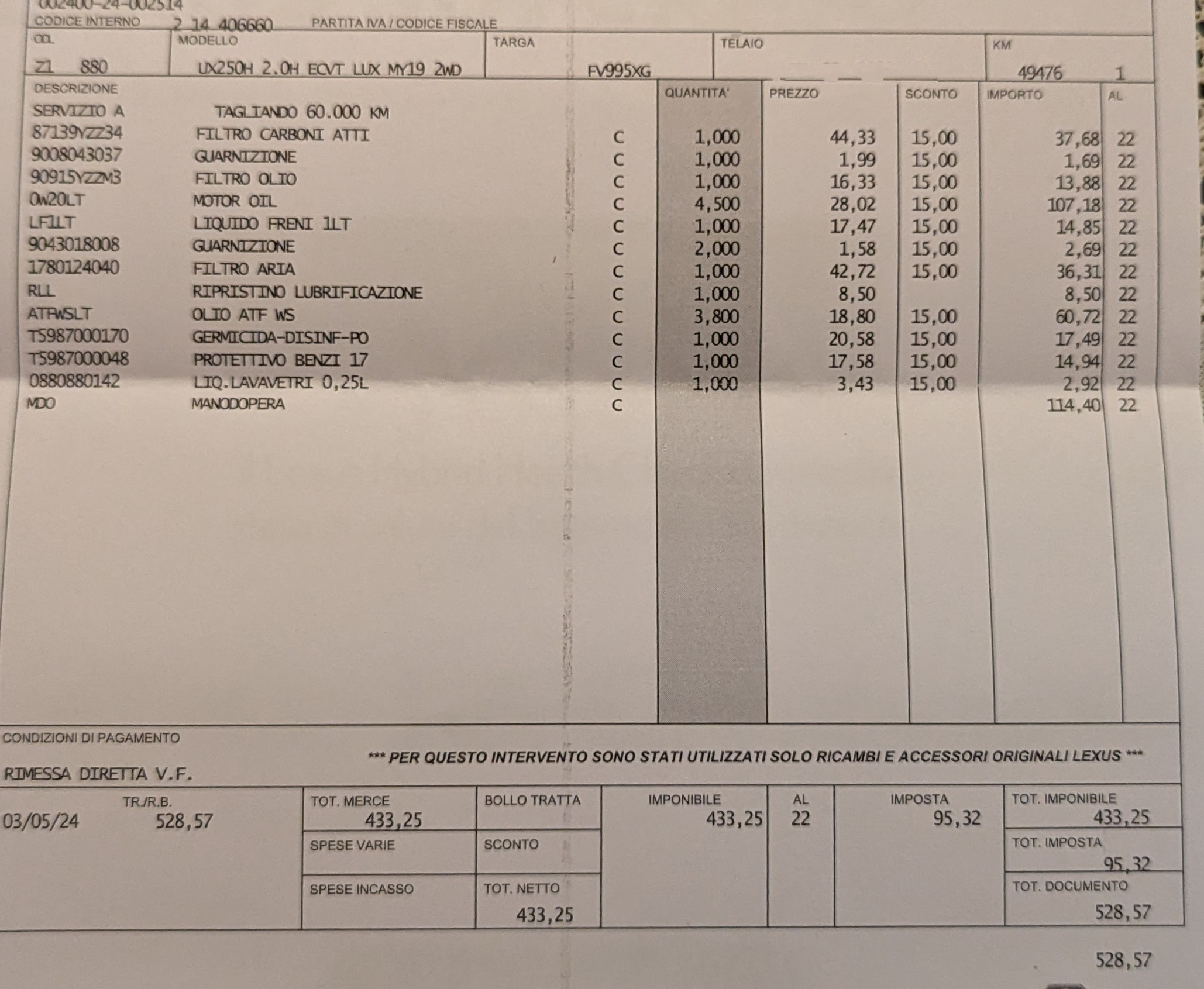

e rieccoci:
2° tagliando a mie spese (quello dei 60.000 eseguito però a soli 49476, per raggiunto step di 15.000 dal precedente).
Posto la scansione della fattura, per vs. conoscenza e amen.Vedi l'allegato 32363

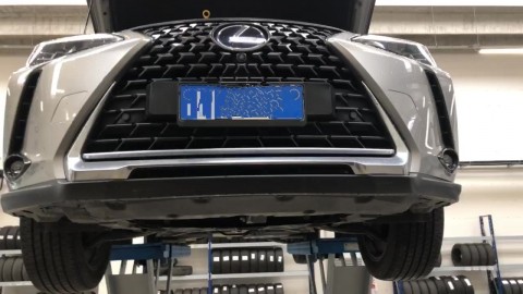

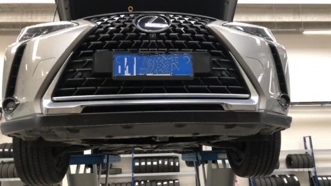

stavolta non ho preso la sostitutiva e son rimasto in conce: calma piatta per essere un tardo venerdì pomeriggio...E mentre caxxggiavo col cellulare mi arriva pure un video su gmail,
video fatto dai meccanici al sottoscocca, per dirimi che "...tutto va bene..."
Vedi l'allegato 32364
Come spesa una tantum stavolta c'è il cambio d'olio dell' eCVT.
Il trattamento germicida devono averlo fatto con l' Iprite, perchè non sarebbe sopravvissuto nulla di terreste nell' abitacolo, la prima mezza giornata.
Che mancasse 1 litro d'olio dei freni mi pare strano, ma non ho nemmeno mai controllato (troppi pensieri). Dato che so che il motore non ne mangia del suo, apro poco il cofano anteriore. Ora spero di ricordarmi di darci un'occhiata prima del prossimo tagliando.
Non c'è scritto, e devo fidarmi della comunicazione a voce a cose fatte, che hanno eseguito pure una inversione degli pneumatici: male non fa, ma insomma...
Han fatto pure l'Hybrid Check: superato, con pezza d'appoggio.

Giusto un appunto sull'olio dei freni.
Un tagliando no e uno si, lo cambiano.
Il tuo era il quarto e quindi lo avranno cambiato.
A me pare una esagerazione, ma così fanno in Toyota e quindi, presumo, snche in Lexus.

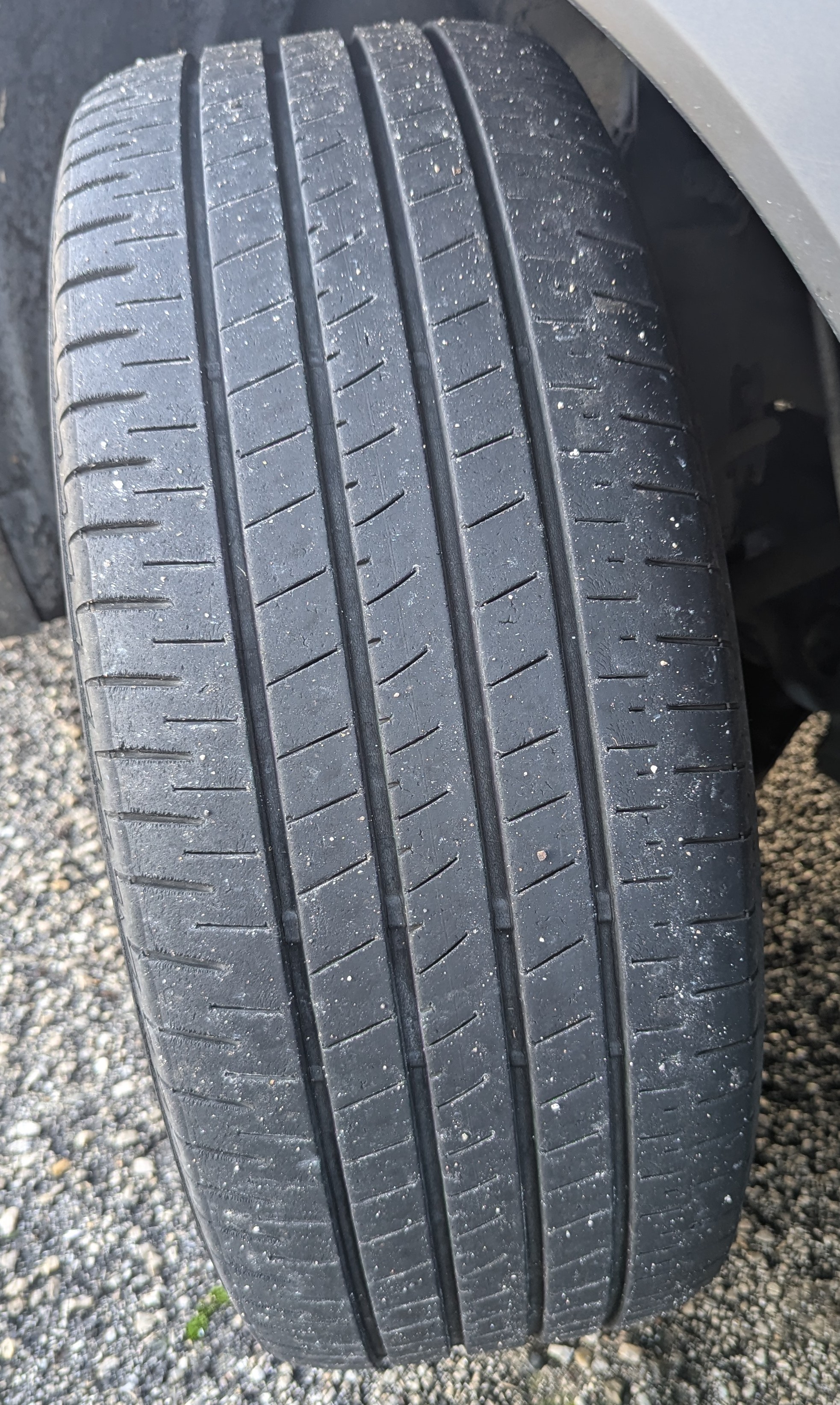

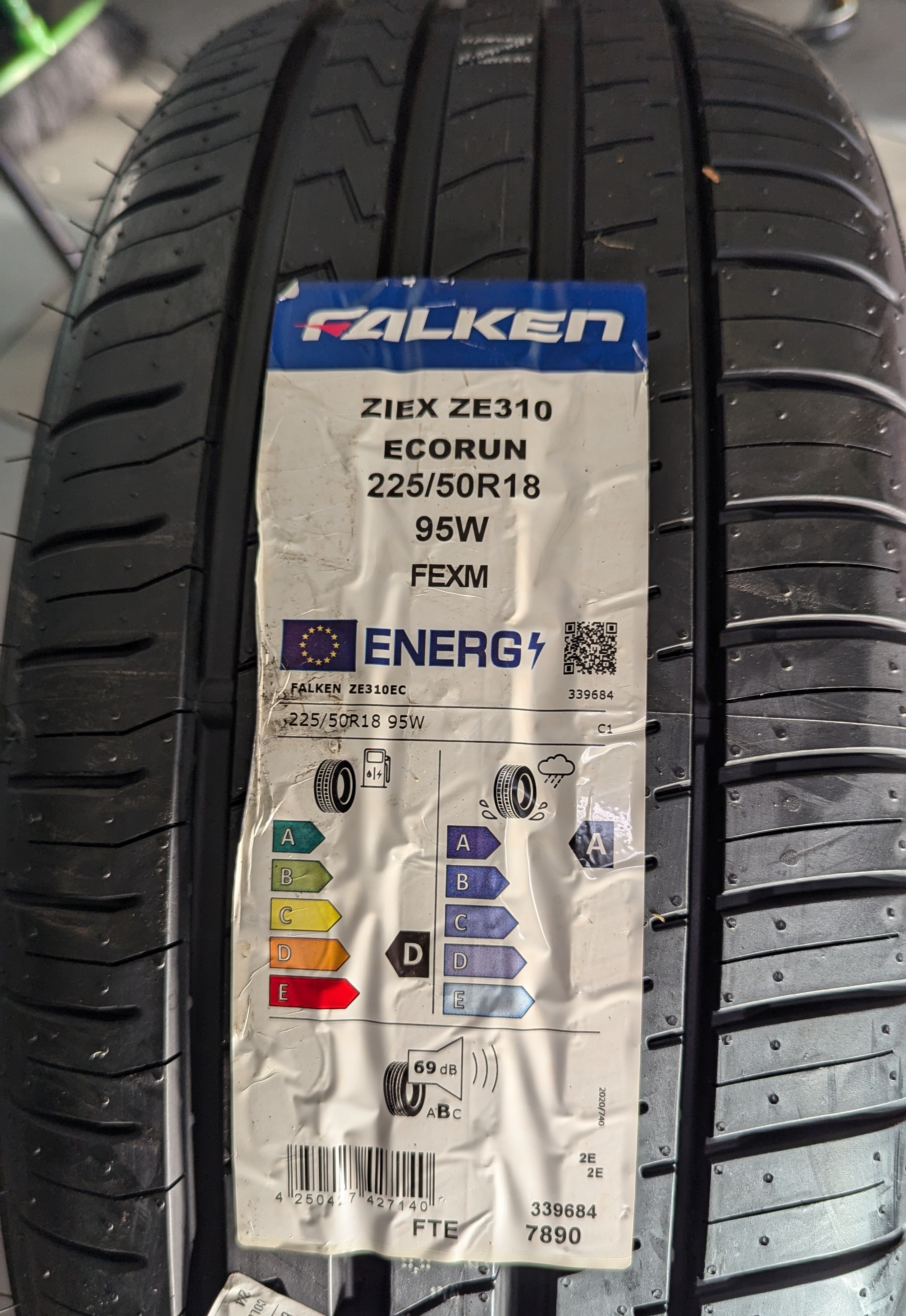

Oggi, a 57500 km cambiato i Bridgestone Turanza di fabbrica con dei Falken (quindi sempre japp, 730 i.i. e tutto compreso)
Le Turanza cominciavano a essere sdruciolevoli su certi tratti d'asfalto molto lucidi in caso di pioggia.
Gli ultimi consumi erano giunti anche a 18,9km/l viaggiando a 110-115 in aria libera.
L'impressione del primo km di ritorno dal gommista è che sono un po' più silenziosi.
Per il resto: vedremo.

Di contorno i consumi con le Falken sono, purtroppo, crollati a 17,5km/l, pur con tutte le attenzioni da hypermiler di cui io possa essere ragionevolmente capace. Spero migliorino un po' almeno nella bella stagione, perchè così il risparmio iniziale rispetto ai premium verrà eroso e superato dai costi del carburante.
L'intervallo consigliato per la sostituzione del DOT4 è di 12mesi, da norma, poi diversi prodotti ne durano tranquillamente 24, altri arrivano a fatica a 36, poi l'igroscopicità intrinseca del liquido fa il suo. Si trattasse di DOT3 concorderei con te, con il DOT4 ci possono stare i 24 mesi.
Quello che non ci sta, a mio modesto modo di vedere, è il sovrapprezzo del 20-30% sui listini manutenzione Toyota a parità di meccanica.
