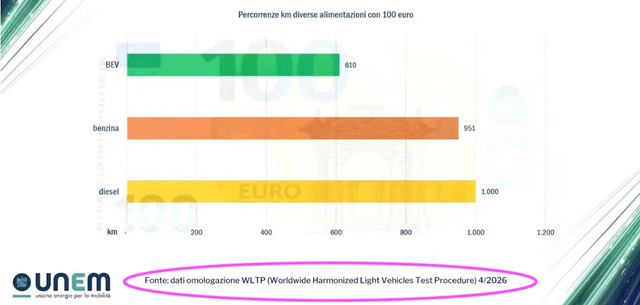

L'articolo dice, in sostanza, che con 100 euro si fanno, rispettivamente, 1.000 km con un'auto a gasolio, 951 km con un'auto a benzina e 610 km con una Bev.
Tradotto in termini di costi chilometrici: per fare 100 km si spendono rispettivamente 10 euro (diesel), 10,5 euro (benzina) e 16,4 euro (elettrico).
Si tratta di cifre approssimative, perché occorre conoscere il consumo medio e i costi medi dei carburanti o delle ricariche. Ad ogni modo, 20 km al litro per un'auto diesel, con gasolio attorno ai 2 euro al litro, sono realistici, forse un po' ottimistici i 18 al litro per un'auto a benzina (con costo alla colonnina di 1,9).

Ho visto il pezzo dell'assenblea in questione e sulla slide sotto c'era scritto consumi secondo i dati Wltp.
Bene facendo i conti sul prezzo medio nazionale di oggi, visto che è una assemblea dell'unione dei raffinatori, la benzina viaggia a 1,859 euro, e il gasolio a 1,97 euro.
Quindi hanno calcolato per l'auto a benzina un Wltp di 18 km/litro e 20 Km/litro per quella a gasolio.
Prendiamo la mia ID.4, ha un Wltp di 0,150 kwh/km ma nella realtà consuma 0,163 kwh/km che tradotto sono 6,66 km per kwh e 6,13 km per kwh.
Utilizzando i dati Wltp con 100 euro salta fuori che hanno calcolato il costo di 1,1 euro al kwh, mentre utilizzando il consumo reale dell'ID.4 salta fuori sempre con 100 euro il costo di 1 euro/kwh.
Tra tutte le varie app ho fatto il costo medio di 1 kwh alle DC utilizzando tariffe piene senza sconti o promozioni, il risultato è di 0,68 euro/kwh.
Ricalcolando il tutto, con 100 euro a cilco Wltp di 0,150 kwh/km saltono fuori che si percorrono 980 km mentre 901 con il consumo reale dell'ID.4
Se invece si ricarica alla sera sempre in DC la tariffa scende a 0,55 euro/kwh con cui si percorrono con 100 euro 1212 km a ciclo wltp e 1115 km con l'ID.4

No, come ho detto sopra sulla slide di presentazione dell'assemblea c'e chiaramete scritto dati consumi da ciclo WLTP.
Poi Murano si basa su prezzi medi nazionali per i carburanti e 0,80 euro al kwh non è il prezzo medio nazionale della DC. Infatti fa di peggio si basa su prezzi oltre l'euro al kwh...

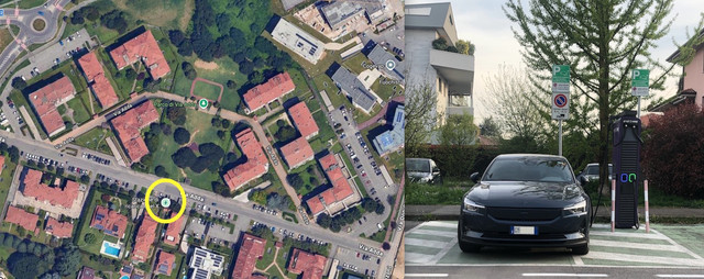

Quello che vedi sotto è il quartiere dove hanno posizionato la DC da 50 kw, cerchio giallo, e da quando l'hanno installata almeno 5 diverse auto la usano regolamente più qualche outsider.
Come questa habituè in carica, foto fatta di sera, e come vedi sopra o vicino non c'è nessuno, non ci sono Bar ne posti di intrattenimento vicino, quindi segno che ha collegato l'auto e se ne è andato a casa per staccarla dopo quindi si presuppone che non abbia il box.
E non è neanche una seconda auto visto che è una Polestar 2 da 82 kwh.
In quanti la usano ? Come potrebbe essere single come potrebbero essere in 10, ma cambia poco perchè l'auto non si sdoppia, se ce l'ha uno non ce l'hanno gli altri. Questa ha una autonomia media effettiva reale di 400, no wltp. in una oretta la ricarichi dal 20 al 80% dandoti almeno 200 km utili. E cosa farebbe quest'auto nel quotidiano in 200 km al giorno ?
