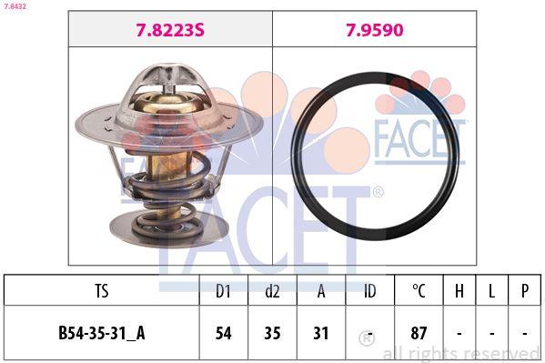

Dimenticavo di dire che quando ho smontato il tubo dove è alloggiato il termostato si è rotta una linguetta di aggancio per termostato, ed il ricambio che ho comprato della Facet (
Facet 7.8432 Termostato, Refrigerante) non ruotava tra gli agganci del tubo perchè è leggermente diverso ( vedi immagini) .Ho visto nei vari ricambi che alcuni, anche se è scritto che va bene per il tipo di vettura, non hanno affatto linguette, quindi devo pensare che sono ininfluenti? Ma allora perchè alcuni ce l'hanno e altri no? Notate la differenza delle arcate superiori dei 2 ricambi. eppure li trattano entrambi compatibili. L'originale è uguale a quello della valeo
Magari il problema è il pezzo non originale
